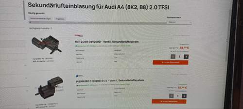

Unsere Vermutung liegt momentan auf Sekundärluft Einblasung , geht da einer mit?
Ansonsten eventuell noch Kurbelgehäuseentlüftung ?

Neue Erkenntnis, das "saugende" Geräusch ist in abgeschwächter Form (man hört es noch raus) auch beim anfahren/rangieren bei warmen Motor zu hören, ich glaube nur wenn das Auto gerade neu "gestartet" wurde, das prüfe ich heute noch (das würde ja mit Sekundärluftpumpe ganz gut passen) !
Im Stand, ohne Last kommt das Geräusch nicht, wenn ich Gas gebe (getestet bis 4000 U/min)!
