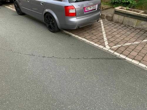

Weiß nicht ob das hilft aber nun kommt diese Spur unterm Auto vor wenn es nach einiger standzeit bewegt wird
Ich glaube, so langsam sind alle Ferndiagnosemöglichkeiten erschöpft. Also offensichtlich wird diese schon recht beachtliche Menge Kühlmittel unter Druck bei Motorbetrieb aus dem Kühlsystem gedrückt und offenbar an einer Stelle, die ohne Weiteres nicht erkennbar ist.
Ich würde jetzt mal ein Gerät, wenn nicht at Home vorhanden, in einer Werkstatt einsetzen, sonst suchst Du Dir weiter n' Wolf...
Ich hatte neulich auch Wasserverlust, der erst ganz gegen Ende in einer ähnlichen Spur unterm Auto zum Vorschein kam. Das Wasser sammelt sich halt in der Motorverkleidung. Bei mir war es ein Marderbiss in einem Schlauch, wo man kaum mit der Hand hinkam. Der Nager hat den Weg dorthin wohl doch geschafft. Mehrere Wochen fuhr das Fahrzeug mit nahezu keinem Wasserverlust und nach einer schnelleren Autobahnfahrt hat es plötzlich wieder gefehlt. Es war ein Löchlein, wo nur bei laufendem Motor das Kühlwasser austrat. So klein, als hätte einer mit einer Nadel reingepikst. Musst Du wohl mal in ne Werkstatt und das Auto mit laufendem Motor und abgenommener unterer Verkleidung hochheben.

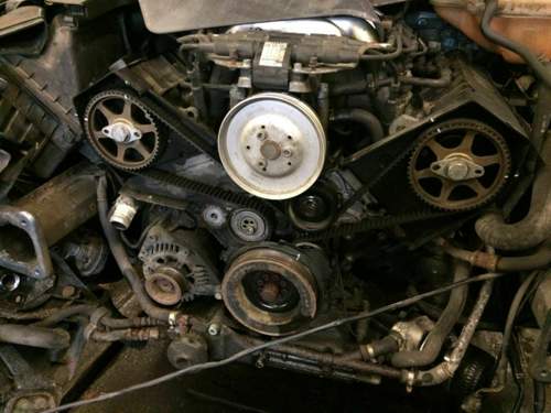

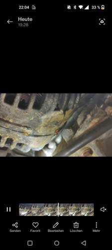

Moin!
Ich rolle das Thema hier nochmal auf. Habe einen Audi A4 8H, also Cabrio mit dem V6 und 2.4L Motor.
Ich habe Kühlwasserverlust, wie zu erkennen läuft es an der Lichtmaschine herunter. Der Verlust besteht schon etwas länger. Zahnriemen mit Thermostat und Wasserpumpe sind vor kurzem neu gekommen. Der Verlust war bereits davor vorhanden und jetzt weiterhin. Ich hätte erst die Hoffnung die Wasserpumpe ist es und durch den Wechsel hat sich das ganze dann erledigt. Dem ist leider nicht so.
Vielleicht hatte jemand ja dort auch schon mal einen Verlust und kann die Stelle weiter eingrenzen. Ganz schön eng da unten :)
Es kommt auf alle Fälle von weiter oben. Eigentlich geht nur Wasserbahn nach oben, bis zum Leck verfolgen. Gute Dienste leisten Tafelkreidestriche, welche bei Wasserberührung die Farbe ändern.
Normal hätte auch beim Zahnriemenwechsel, nachdem vieles schon abgebaut war, irgendwas auffallen sollen.
Moin! War das Thermostat...
