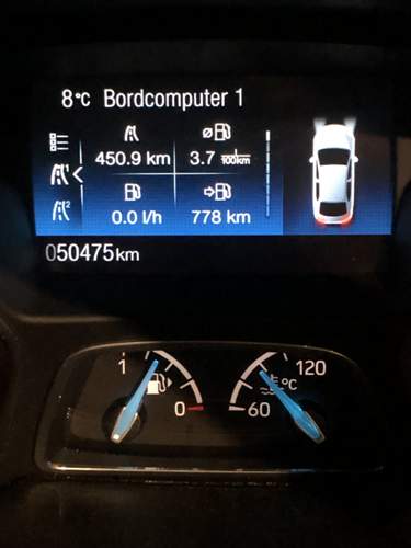

Moin zusammen, ich habe da mal eine Frage..und zwar: ich teile mir mit meiner Nachbarin ihr Auto (Ford Focus Ecoboost 1.0 125PS).
Laut BC soll er einen Durchschnittsverbrauch von 2,5 Liter haben. Jetzt meinen aber welche, dass dieser Verbrauch absolut unrealistisch ist. Wer von euch hat eventuell schon die selben Erfahrungen gemacht und kann mir sagen, ob es wirklich stimmt oder ob der BC ein an der Waffel hat?

Ist ja auch absolut unrealistisch. Da müsstest du mit einer Tankfüllung ja ca 2000km kommen. Und lass mich raten hat er noch nicht geschafft
Der kombinierte Verbrauch seitens Ford liegt bei ca. 5l/100km. Diese Werte sind schon sogut wie nie erreichbar. Also wirst du denn sicherlich auch nicht um die Hälfte unterbieten können

Das ist wirklich unrealistisch. Minimal, wenn man hinter LKWs auf der AB her fährt, sind so ca. 3,7 Ltr möglich (siehe Bild im Anhang nach 450km) aber selbst die haben mit der Praxis nix zu tun.
Bei passender Topographie mit vorsichtiger Fahrweise sind es um die 5 Ltr. Bei konstant 140 km/h auf der AB ca. 6,5 Ltr. Bei viel Kurzstrecke und in der Stadt sind es auch mal 7 Ltr.
Kommt halt auf viele Faktoren an aber auf keinen Fall 2,5 Ltr. Das ist nicht möglich.

Verbrauch kanni im Kombi angepasst (kalibriert) werden. Wichtig sind gefahrene Kilometer von einer Tankfüllung bis zur anderen.

Das war Thema schon vor einigen Jahren,wenn man den BC nach einigen Tausend km nicht resettet kommen solche Werte zustande,das ist ein Softwarefehler scheinbar.
Resetten und das funzt wieder.

Hab das Auto mit dem Motor und kann sagen dass die 2.5L technisch nicht möglich sind. Minimalverbrauch auf Langstrecke liegt etwa bei 3,6-3,8L also 75km LKW Windschatten und Flachland.
