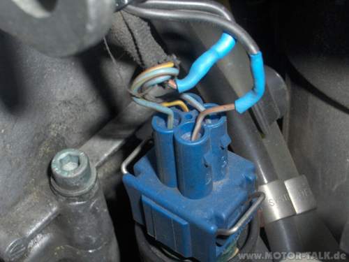

Wenn der Temperatursensor falsche Werte liefert, kommt es ebenfalls zu solchen Startschwierigkeiten. (G62 Doppel Temperaturgeber)

Er kann ja auch mal zur Probe den Stecker abziehen.
Dann hat er -30° und die Standartwerte dafür.
am 7. Dezember 2010 um 8:24
Welchen Stecker meinst du?

Den vom Doppeltemperatursensor der ist vor der ESP im Kühlkreislauf.
Vielleicht hab ich noch ein Bild davon dann stelle ich das ein.
Da ist er
Temperaturfuehler
Ach so mit dem abgezogenen Stecker kein Weltreisen machen.
Den nur zu probezwecken abziehen.
Da das MSTG dann immer auf -30° steuert dementsprechend auch einspritzt.
Wie Du bei mir siehst hab ich da schon ein Kabel zwischen gelötet da ich auch in -Verbindung mit der Standheizung Probleme hatte.
Das Ding hat mich auch schon verärgert.
