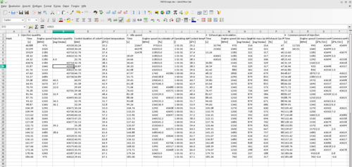

So, hier mal n paar Logs, hoffe es sind alle Werte enthalten. Zum loggen hab' ich CarPort Pro 4.4 verwendet. Wenn das nicht passt, kann ich auch mal mit VCDS Loggen.
Hab 4 Log files in ein xslx gepackt
Entweder mein LibreOffice spinnt, oder das File ist merkwürdig. Schaue Dir mal den Screenshot an. Ist das bei Dir auch so?
Edit: Die angehängte png-Datei hatte beim Upload eine Auflösung von 1920 x 912. Warum die jetzt so klein ist weiß ich auch nicht.
Edit 2: Habe erneut hochgeladen, diesmal den automatisch aktivierten Schalter "Übergroße Bilder verkleinern" händisch deaktiviert.
PS: Spende ein 'o'. Was ein kleiner Buchstabe ausmachen kann...
Shot

Wenn Du soviele Werte loggst, kann man die nicht mehr zeitlich richtig zuordnen. Ich habe bei Dir jetzt zwischen links und rechts einen zeitlichen Versatz von über 6 Sekunden! Für Lastfahrten mit Leistungsaussagen ist das kompliziert.
Kannst Du nicht einfach in VCDS in die erweiterten MWB gehen und entsprechend so wenig wie möglich davon auswählen, am besten diese 6 Werte:
Drehzahl, Geschwindigkeit, Einspritzmenge, Rauchgrenze, Luftmasse Istwert, Ladedruck Istwert
Am besten im hohen Gang mal ab ca. 2000 rpm bis 3500 rpm.
