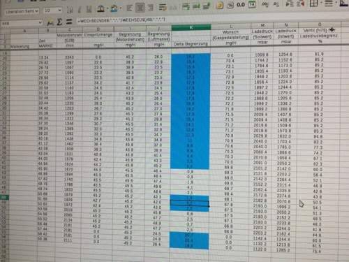

Ich würde noch mal loggen, suche Dir jemanden mit VCDS, es gibt Listen von Leuten mit VCDS, die auch sicher in Deiner Nähe verfügbar sind.
Was für messwerblocke soll.ich aufzeichnen?
@audi90fahrer schrieb am 22. Juli 2016 um 21:10:45 Uhr:
Nimm die MWBe 1, 8, 11, oder auch nur 8 und 11 (dann ist die Aufzeichnungsrate pro MWB höher).
Ich würde es mit dem 3. Gang mit Vollgas ab Nähe Leerlaufdrehzahl versuchen.
Wenn Du nicht weißt, wie man aus der csv-Datei ein gescheites Excel macht, dann stell die .csv unverändert hier rein, das wird dann von anderen erledigt.
Grüße Klaus
@Klausel Sind die MWB vom 2.5 TDI deckungsgleich mit denen von seinem Nachfolger, den 2.7 TDI (und ebenso deckungsgleich für 3.0 TDI (ASB, BKN, BMK))? Also zumindest in den Blöcken, die sich nicht auf das CR-System (z.B. MWB 72...77) beziehen?
Also 8 wäre dann "inneres Moment", "Drehmomentbegrenzung", "Rauchbegrenzung" und 11 Ladedruck Soll und Ist, sowie Sollwert Ladedrucksteller?
Und MWB 1 liefert dann die Einspritzmenge?

Das ist genau das, was man sehen will.
Ich kann es Dir aber für die 6-Zyl. TDI nicht mit Sicherheit sagen. Die 6-Zylinder TDI ticken in mancher Beziehung bissl anders als die 4-Zyl. Bei letzteren habe ich noch keine Abweichungen bzgl. der gemessenen Sensorwerte gesehen.
Und das von Dir zitierte ist zumindest das, was man sehen will. Und ob das passt, wird man schnell feststellen können.
Grüße Klaus
