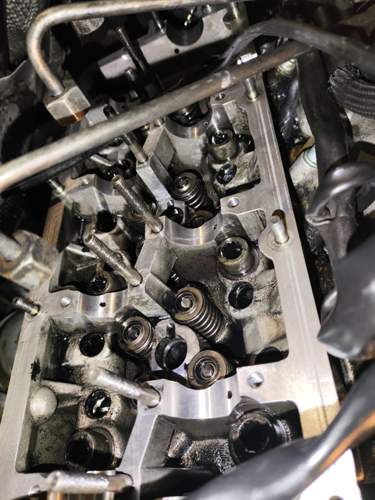

Also ich hab das Problem vermeintlich gefunden und bin sprachlos.
Wir haben die Einspritzdüsen getauscht und als wir den fahrerseitigen Ventildeckel abgemacht haben ist aufgefallen, dass ein Schlepphebel WEG ist. Weg weg. Nicht da. Nicht zu finden. In Luft aufgelöst. Einfach *puff*
Wer kann mir diesen Zaubertrick erklären?
*KEINE* Späne, nix zu sehen, sieht alles TOP aus. Ich bin mit der Karre schon 150.000km gefahren. Diese Deckel wurden seit ich das Auto besitze nie geöffnet.
Wo soll dieser Schlepphebel bitteschön hin sein? Bin ich wirklich 150.000km so rumgefahren? Wir haben die komplette Kammer auf 8 gedreht und das einzige was wir gefunden haben war einer dieser komischen Ringe die auf dem Hydrostößeln sitzen (siehe Bild 1). Der ist da lose drin rumgeflogen, lag direkt neben einer der fetten Federn... mal abgesehen vom geschilderten Problem (was erst seit einigen Monaten kam) nie was von gemerkt. Auch dieses kleine runde Ding was wir gefunden haben sieht aus wie gelekt, keine Defekte dran zu sehen.
Nächste Frage wäre, wie kriegt man den Schlepphebel wieder drauf? Ich gehe davon aus, die Nockenwellen müssen dafür raus?
Soeben habe ich gelesen, dass ein herausgefallener Schlepphebel immer bedeutet, dass die Hydrostößel defekt sind. Das heißt jetzt, alle Hydrostößel ersetzen oder wie? Ohje

Rausfallende Schlepphebel sind bei den A** Motoren nicht untypisch bei stärker eingelaufenen Nockenwellen. Bei unserem AKE waren gleich 3 raus gefallen. Beim Fahren haste nichts gemerkt.
Schau Dir die NWs mal an, die gehören bestimmt ersetzt.
Den Schlepphebel findest bestimmt in der Ölwanne, wenn er im ZK nicht zu finden ist.
am 28. Oktober 2024 um 8:51
Aber hier geht es doch um einen BDG (163 PS) Motor oder nicht?
am 28. Oktober 2024 um 9:11
Wären das dann nicht Rollenschlepphebel? Die seh ich auf der Abbildung nicht..
am 28. Oktober 2024 um 10:34
Ja das verwundert mich. 163 PS und keine Rollenschlepphebel passt nicht so ganz zusammen.
Themenstarteram 28. Oktober 2024 um 10:57
Motorkennung ist meines Wissens BFC.
Es sind definitiv 163 PS.
