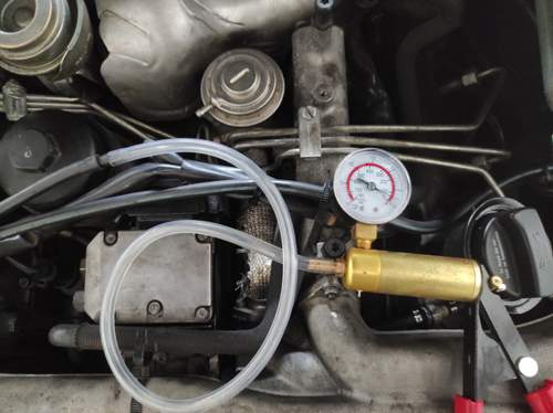

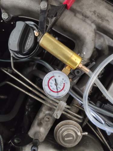

Was Du aber noch prüfen solltest ist das Unterdrucksystem.
Und in dem Zusammenhang auch das Magnetventil N75. Das taktet die Unterdruckdose. Wenn das defekt ist schaltet die VTG nicht. Das würde erklären warum bei Dir oben rum "tote Hose" ist.
Ansonsten auch die Ladeluftstrecke auf Dichtigkeit prüfen. Ich hatte mir damals eine PET-Flasche aufgeschnitten und auf den Ansaugschlauch geschoben und mit Kompressor Druck drauf gegeben.
Die Ladeluftkühler reißen gerne oben an den Rohrstutzen.
Das Unterdrucksystem ist generell eine fiese Fehleruhrsache beim 2.5er.
Beim Prüfen:
Immer Teile prüfen
Alle aktoren prüfen
Wenn man ein unterdruckmanometer, ein t-stück und einen Tester hat kann man noch genauer "reinmessen"

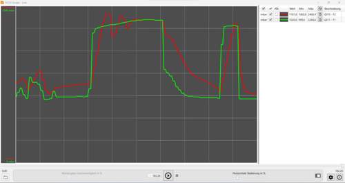

@FBRT95 Falls du magst, kann ich dir Logs schicken. Hab auch nen AKE 180PS im A6 4B, meiner läuft erste Sahne und zieht bis 4200 Umdrehungen stark durch.
@playzocker22 schrieb am 7. Februar 2023 um 09:12:17 Uhr:
das wäre natürlich super!
geht via PN?

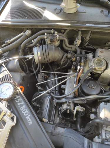

btw, LAdedrucksystem ist dicht, was mir nur komisch vorkommt, er baut druck im Ventildeckel auf, deutet das bei dem Motor auf langsam eingehende Ventilschaftdichtungen hin?
