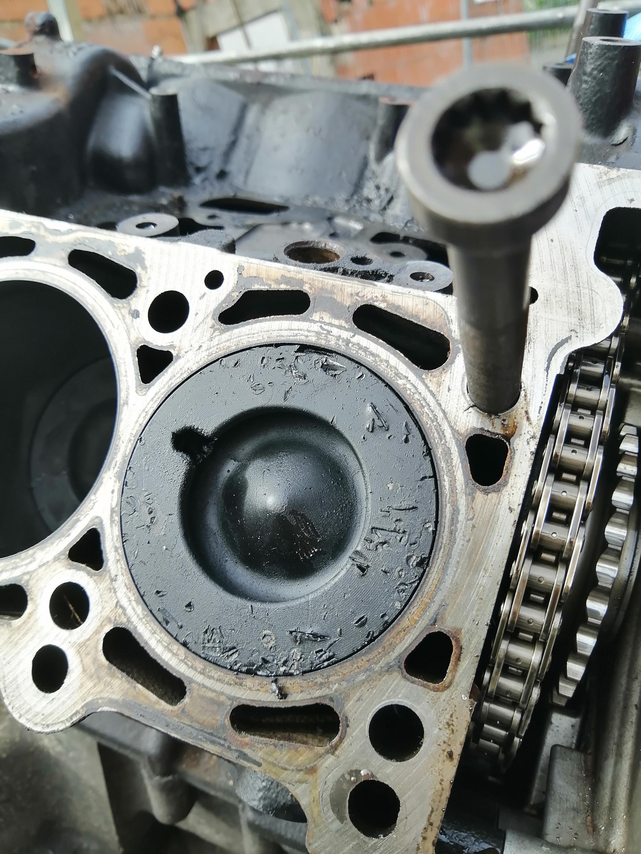

Themenstarteram 10. Oktober 2020 um 11:14
Ein kleiner Erfahrungsbericht:
[Inhalt von MOTOR-TALK entfernt]
Was wurde gemacht? Der Motor wurde komplett generalüberholt. Neben diversen Vermessungs-, Prüfungs- und Reinigungsarbeiten:
- Kettentrieb und Spanner neu
- Ventile, Schlepphebel, Hydrostößel neu
- Sämtliche Lagerschalen, Hauptlager neu
- 1 neuer Kolben (Übermaß) inkl. Bohren, Hohnen des 1. Zylinders
- Neue Kolbenringe für alle Kolben
- Alle Dichtungen neu
- Sämtliche Betriebsflüssigkeiten, Filter neu

Habe gerade einen befreundeten Audi Serviceberater drüberschauen lassen und er wird am Montag eine Kompressionsmessung machen. Verdacht auf Motorschaden.
Ich zweifle das allerdings an weil der Motor alle 15tkm frisches Öl bekommen hat (zuletzt vor 4tkm) und vorher absolut keine Auffälligkeiten hatte. So ein undichter Zylinder würde sich doch irgendwie ankündigen z.b. Leistungsverlust? Meiner hat aber immer sehr souverän durchgezogen bis zur Vmax.
Wie siehst du das?
Ich teste gleich den Dieselfilter bzw die Vorförderpumpe um die einfachsten Kandidaten auszuschließen.
@Avalon999 schrieb am 22. Mai 2020 um 13:46:47 Uhr:
Hm.... Kann ich mir nur schwer vorstellen. Wenn eine Bank ausfällt (wegen Kettentriebproblem), läuft die andere Bank ja weiter. Das hättest Du gemerkt. Es sei denn, die Verteilerkette wäre ausgefallen, denn wird keine NW mehr angetrieben.
Dass zeitgleich alle 6 Zylinder wegen eines Schmierstoffschadens mit Kolbenschmelze ausfallen, ist nur wenig wahrscheinlich. Fällt nur ein Zylinder aus, dann läuft der Motor schlecht, aber er läuft. Du ziehst dann auch rauchendes Abgas hinter Dir her.
Weiß nicht, ob das geht: Luftmasse loggen, während der der Starter den Motor durchdreht. Sofern der LMM diese geringen Luftmassenströme detektieren kann. Dann hätte man auch eine Info.
Wie gesagt, den Ausfall einzelner Töpfe schließe ich nach Deiner Schilderung aus. Entweder beide Bänke oder gar nichts.
