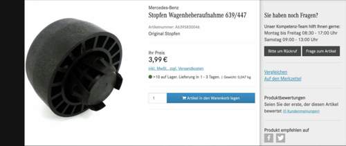

Die zentralen Buffen an den 4 Wagenheber- Punkten, welche die Plastik-Hohl-Körper vom 2.500 kg-Eisenschwein tragen sollen, sind die gleichen wie die 300 Millionen Abfall-Tonnen-Deckel die in den farbigen
Wertstofftonnen stecken. :D
Vorsicht beim schrägen & teilweisen Auflegen ... dann zerlegt es neben den Buffen noch die halbe Unterboden-Abdeckung !
