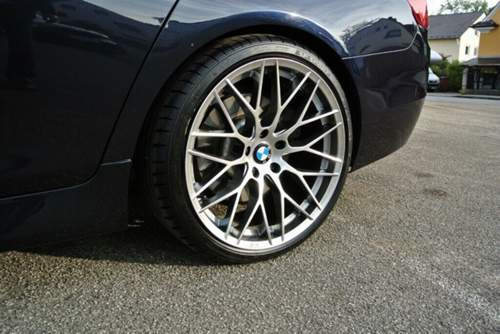

Hallo zusammen, ich habe einen F11 aus 2011 als M Sport und würde gerne die MAK Bimmer in 20" verbauen.
Jetzt habe ich nach langem Suchen nichts gefunden und bin auch nicht sicher in diesem Thema was hier verbaut werden kann / darf.
Die MAK Bimmer Silver würde ich an der VA in 8.5 x 20 und HA in 9.5 x 20 verbauen.
Jetzt gibt es hier verschiedene ET's - welcher passet?
8.5x20 in ET: 25 oder 30 oder 38
9.5x20 in ET: 35 oder 44
Bei Reifen dachte ich an 255/35?
Gibt es noch was was ich beachten muss wenn es zum TÜV geht? Festigkeitsgutachten / Lastdaten?
Für eure Hilfe wäre ich dankbar!

Guten Morgen,
ich habe nun seid Freitag letzter Woxh die AEZ montiert und eintragen lassen....
VA 8,5 x 20 ET 30 mit 245/35/20
HA 9,5 x 20 ET 44 mit 285/30/20
Reifen sind keine Runflat. Sehr leise und noch guter Komfort. Gewicht mit Reifen, 13 KG
Joachim

Ich fahr 9 und 10,5x20 (245/35 und 275/30) und war überrascht das sie sich doch komfortabler fahren lassen als die originalen 18zolll
Ich habe mal eine Frage zu Deinen Felgen Heuzi. Mustes Du an der Karosse was machen, um so breite Felgen(9/10,5 j) an Deinen F11 unter zu bringen? Danke

Nein passt alles wunderbar
