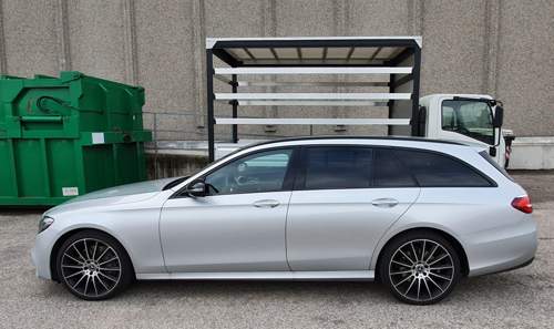

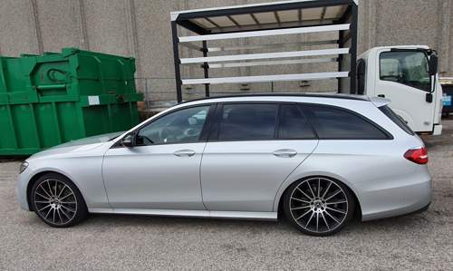

Ich habe die 20" mit Mischbereifung und runflat bereits ab Werk drauf. Allerdings benötigt man an den hinteren Kotflügeln kleine Verbreiterungen.
Und im CoC-Dokument auf die Einpresstiefe achten. Ich weiß die nicht auswendig. Aber die reinen AMG-Modelle haben eine andere ET als die schwächeren Brüder.
@MTBer schrieb am 26. Dezember 2024 um 10:52:18 Uhr:
Genau. Die kann man aber einzeln kaufen und nachrüsten lassen. Hab ich Anfang des Jahres auch gemacht, Teile lagen so bei 50-60€ und der Einbau auch.

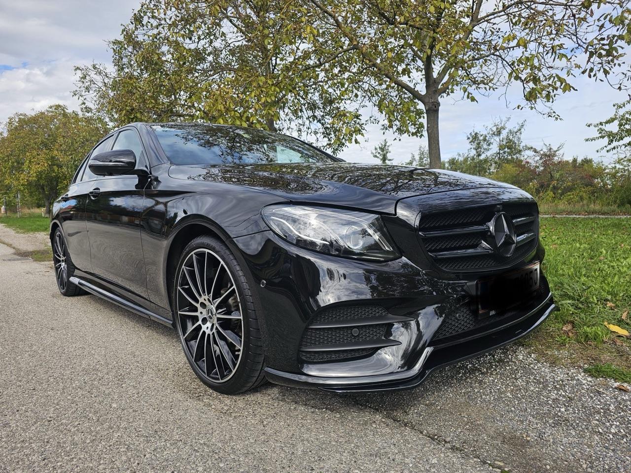

Fahre die 20 zöller sommer in Silber grau und im Winter in schwarz ,auf meinem 300er cabrio.
Null Problem

Ach,übrigens AMG Paket
