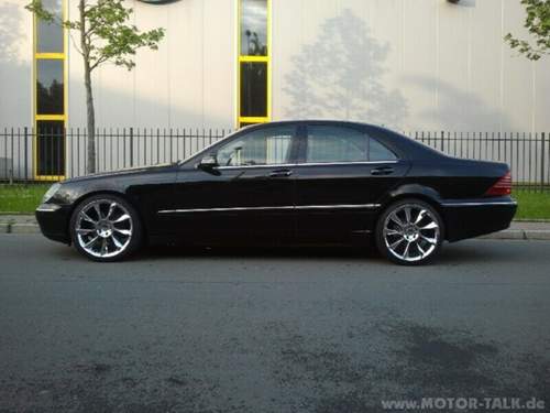

Guten Abend,
bin am überlegen mir folgende Räder zuzulegen für eine W220 mit folgender Dimension:
die Reifen haben auf der HA die größe 285/30/20 auf 10,5 Zoll Lorinser mit ET 35 und
auf der VA die größe 255/35/20 auf 9,5 Zoll Lorinser mit ET 32 .
ich will das auto dementsprechend auch etwas tieferlegen damit es schöner aussieht als es ist.
meine frage ist brauche ich Spurplatten? wenn ja welche? und sind bördel arbeiten nötig?
wenn vielleicht jemand die felgen auf einem silbernen w220 drauf hat, würde ich mich freuen wenn er/sie mir bilder zeigen könnte.
danke euch im vorraus leute
PS: So ungefähr wird es dann aussehen bis auf die AMG Front

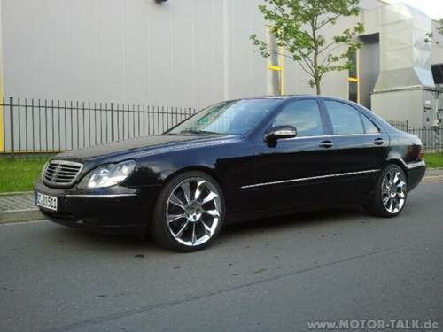

meinste der wird so nicht fahren können ? wie gesagt so tief will ich es nicht haben, denn für eine s klasse ist es schon zuu tief finde ich. ich will das die räder an die kotflügel kommen so mehr oder weniger ihr wisst was ich meine, so dass da nicht soviel abstand ist mehr nicht. bin kein tuning freak. will es nur dezent haben.
am 13. März 2012 um 19:03
so weit ich weis geht ein AMG im stand ziemlich runter. und das sieht für mich genauso aus. weil die reife so schräg stehen. und wirklich fahrtüchtig sieht das nicht aus.
Da bist Du falsch informiert.
Ab Mopf haben die AMG das ABC-Fahrwerk serienmäßig, beim VorMopf ist das noch ein aufpreispflichtiges Extra.
Wenn kein Defekt vorliegt, verändert sich aber weder beim ABC- noch beim Airmatic-Fahrwerk im Stand die Höhe.
