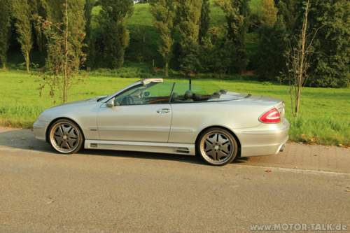

Hallo ich fahre auf meinen Cabrio W 209 Silber metallic Kompressor seit Jahren Sommerreifen 235/30 ZR 20 88W XL BWZ bis 270 kmh Die Alufelgen sind Lenso DF2 KBA 46814 (,5 J X 20 H2
vorne sind 10mm Distanz Scheiben drauf hinten 30mm .
Im Winter fahre ich normale R 16 Zoll mit entsprechende Mercedes Alufelgen.
Die Sommerbereifung sieht spitze aus, zu mal ich das Auto einen AMG Dessin, Seitenschweller und Doppel Auspuff
Heckspeuler getunt habe .
Ich werde laufend angesprochen ob ich das Auto verkaufen möchte . Selbst an roten Ampeln wird mit Finger hoch " Spitze " gezeigt , immer noch, ob wohl das Auto 12 Jahre alt ist. Im übrigen ist auch alles vom TÜV eingetragen . eingetragen.
Meine einzige Angst ist ,trotz voll Kasko , das bei einen Unfall der Restwert benutzt wird und ich so ein Auto nicht mehr wieder repariert bekomme so wie er jetzt ist.
liebe Grüße
Autohobbyfan

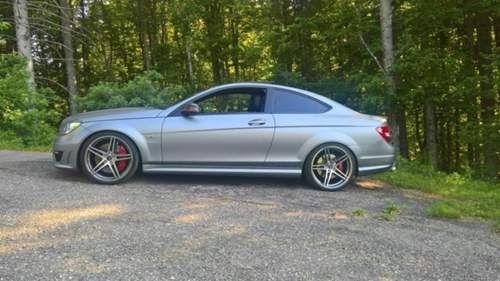

Kannst du Fotos aus verschiedenen Perspektiven hochladen ?
20" reizt mich immernoch.
Meine 19" CLS 63Amg Black Series Schmiedefelgen sind zwar schön aber beim richtigen Radsatz könnte ich schwach werden.
