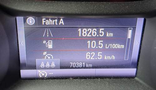

Auch im WOWA Betrieb enttäuscht Er nicht,
Mit einem 1360 kg WOWA .
Dieses Jahr erst wieder genutzt dafür mit sehr akzeptabelem Vetbrauch 10,5 Liter.

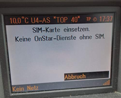

ich sehe sogar ONSTAR was im Astra als Symbol fehlt,Grins
Im Sigi ruft es an, Aber nach 15 Sekunden, keine Verbindung unter der Nummer.
Ich hatte mir den Luxus gegönnt und eine Teflonkarte D1 geholt,
Im C-Netz Format ( das kennt eh kein Jungspund mehr).
Wo ich die Karte haben wollte , hatte ich im Laden gesagt,
das was ihr habt ist alles zu klein im Format.
Danach habe ich das Teflon ausgebaut und bin in den Laden damit und den Leuten dort gezeigt,
ein Menschenauflauf war die Folge.
Danach hat eine ältere Frau den passenden Kartenadapter geholt aus der Schublade,
im Verkauf gab es die nicht mehr!
