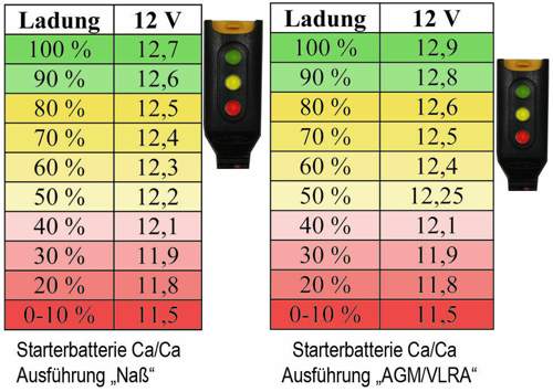

Hm - bin etwas skeptisch, ob das keyless-Problem wirklich mit der Batterie zusammenhängt. Habe Batterie vorm Laden geprüft: 12,2V, also wirklich arg niedrig. Dann mit ordentlichem Ladegerät im AGM-Modus geladen. Als Ladegerät bereits nach 2,5 Stunden meinte, dass die Batterie voll sei, betrug die Spannung 12,84V. Die kurze Ladedauer macht mich skeptisch, aber auch bei 12,84V - was ja um die 90-95% Kapa sein sollte - funktioniert keyless nur an der Fahrertür. Mehr als besagte 12,84V bekomme ich halt nicht reingepumpt... Ich lass das Ladegerät mal noch über Nacht dran, dann 2. Versuch.
ggs. muss das BCM (Modul) via Forscan resettet werden...
Das wird alles über das BMS gemanged, und das interessiert sich gelinde gesagt einen "Scheissdreck" um Logik. Was es mist ist Mist - und dementsprechend wird das Feature disabled.
Falls Du Forscan hast, checke doch mal bitte welche Batterie eingetragen ist. Ich habe bei beiden Galaxys (der erste aus 2015, der neue aus 2019) beides Male die Batterie auf Typ 15 geändert, damit funktioniert die fahrzeugeigene Ladung am Besten. Und danach unbedingt das BMS zurück setzen.
