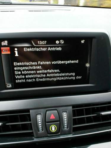

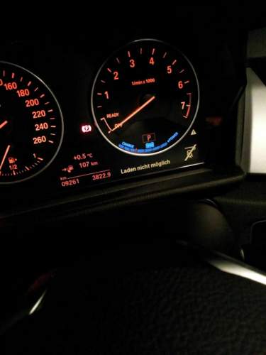

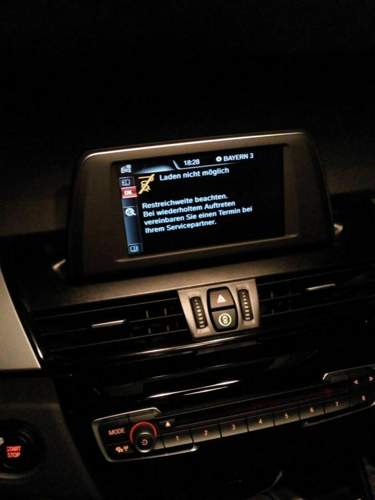

Hallo, nur zwecks Feedback an BMW - man wird ja immer als "Einzelfall" bezeichnet, daher diese Frage an die Nutzer hier:
Wer hat solche Symptome?
Laden wird abgebrochen (egal ob Wallbox oder Schuko)
Stecker lässt sich nicht mehr abziehen (Notentriegelung in der Motorhaube nötig)
Anzeige Status Fehler "elektrischer Fehler Antrieb"
Vielen Dank an alle Leidgenossen =)

Scheint mir ganz normal zu sein. Das hat BMW zum Schutz des Akkus gemacht.
Die Anzeige mit eingeschränkter elektrischer Leistung kommt, wenn der Akku sehr kalt ist. Hatte ich auch schon. Im Screenshot wurde als Temperatur ja auch 0,5 Grad Aussentemperatur angezeigt. Stand das Auto die ganze Nacht draussen? Dann wird der Akku sehr kalt geworden sein.
Es wird dann der Verbrenner genutzt und der Akku moderat genutzt. Dadurch wird er dann warm und hat wieder volle Leistung.
Laden ist in dieser Situation dann auch nicht möglich. Ich lade deshalb immer direkt, nachdem ich zu Hause angekommen bin. Da ist der Akku noch warm und das Laden ist kein Problem.
Bei einem E-Auto hat man ähnliche Probleme, dass man nicht voll Laden kann, wenn der Akku zu kalt ist. Dann steht das Laden nur eingeschränkt zur Verfügung. Und beim Losfahren wird die Leistung reduziert. Klar kann man keinen Verbrenner anwerfen.
Also m.E. kein Mangel, sondern nur eine Strategie beim Plugin-Hybriden, um den Akku zu schonen. Finde ich so auch sinnvoll. Der Verbrenner ist ja da und kann den Akku in diesem Betriebszustand entlasten.
Wenn Du damit nicht leben kannst, solltest Du Dir weder einen Plugin-Hybriden noch ein E-Auto kaufen.

Selbiges Problem hatte ich schon und etliche 530e Fahrer auch. Bei allen (auch bei mir) war die KLE defekt (Komfort-Lade-Elektronik).

Und für dieses Fehlverhalten reichen bei meinem 225XE schon Aussentemperaturen um die 0°C. Trotz durchgängigem Ladeanschluß über Nacht, ist der elektrische Antrieb nicht verfügbar. In der App wird mir 100% Ladezustand mit 0km Reichweite angezeigt, auch im Wagen. Die Vorklimatisierung funktioniert zum Glück.

Ob der BMW am Ladeanschluss ist, oder nicht macht keinen Unterschied, da der 225xe keinen Akkuheizung hat. Die gibt es nur bei wenigen E-Autos und dann meist nur als Option.
Wie schon geschrieben, ist das von BMW so gewollt, um den Akku zu schonen. Der Verbrenner geht kurz an und nach ein paar Minuten steht der elektrische Antrieb wieder voll zur Verfügung. Also kein Fehler.
Man hätte das auch anders realisieren können, aber dann würde dies den Akku stark belasten.

Ich habe hier auch schon einige Berichte zu defekter KLE gelesen. Das solltest du mal prüfen lassen. Und lass dir das von BMW nicht als Einzelfall verkaufen.
