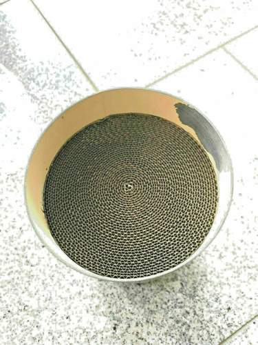

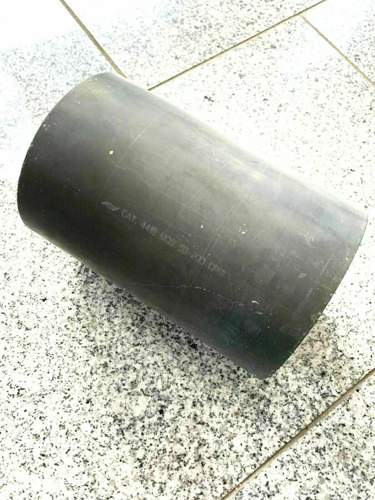

Kommt immer darauf an wie weit man gehen möchte ;-)
LLKs gibt es leider so gut wie gar nicht, entweder einen bauen oder z.B. hier (Empfehlenswert) zuschlagen:
http://www.koveler-str.de/product_info.php?...
Bringt aber hauptsächlich etwas bei höheren Außentemperaturen. Fürn Vormopf werden hin- und wieder Fächerkrümmer angeboten, dazu noch nen 200 Zeller. Aber mehr als 240-250 PS sind nicht ohne Weiteres möglich.
