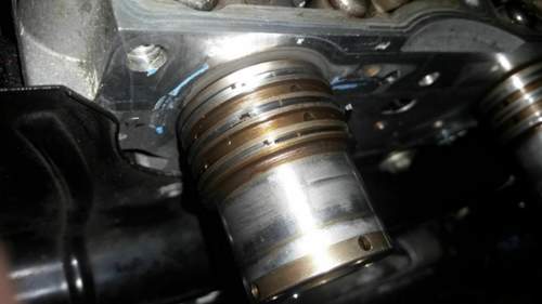

Hier nun mein Abschlussbericht, da ich nun alle Fehler finden konnte. Nach über einem Jahr War ich motiviert an dem Auto weiter Fehlersuche zu betreiben. :-)
Zahnscheibe musste mit dem Langloch auf kurz nach OT der Kurbelwelle geschraubt werden. Jetzt gab es nur noch einen Fehler: Zuordnung Nockenwelle zu Kurbelwelle passt auf der Fahrerseite nicht und hat zusätzlich auch Zündaussetzer auf Zylinder 4-6 reingeschrieben.
Nach allen Versuchen den Fehler zu finden gab es nur noch eine Option: Die Nockenwellenversteller arbeiten nicht sauber, also Front runter, Zahnriemen runter, Motor aufmachen und alles abstecken, Nockenwellenversteller Fahrerseite runter, Steuergehäuse der Nockenwellenversteller runter, ... und siehe da... HIER ist der Fehler!!!
Es sitzen auf jeder Nockenwelle 3 Stück Metallabdichtringe, welche über das Steuergehäuse das Verstellen der Nockenwellenversteller ermöglichen. Es war je ein Ring von der Einlass- und Auslassnockenwelle defekt (siehe Bild)! Diese defekten Ringe haben natürlich auch die Abdichtflächen in den großen Bohrungen des Steuergehäuses beschädigt (siehe Bild). Ergo keine Abdichtung, keine Verstellung der NWV!
Nun also alle Abdichtringe bei VW neu gekauft (4€ pro Stück!) und siehe da... NEUES RINGDESIGN! Die Ringe haben nun keine kleinen Haken mehr die wahrscheinlich bei allen ASN Motoren irgendwann abbrechen und das Steuergehäuse zerstören!
Werde die Tage noch ein neues Steuergehäuse bekommen und mal noch die Beifahrerseite abschrauben und mal gucken wie es da mit den Ringen und dem Steuergehäuse aussieht. Werde auch mal noch ein Bild zum Vergleich der Ringe machen.
Aber ich denke dies sollte jedem ASN Fahrer erst einmal die Augen öffnen, das nicht nur die Nockenwellensensoren kaputt gehen können, sondern das es auch noch einen Konstruktionsfehler gegen Langlebigkeit der Abdichtringe gibt!

Morgen zerlege ich wieder alles und bau den Nockenwellenversteller mal aus. Mal gucken, ob man was erkennen kann und vorallem wie das alles so aufgebaut ist. :)
Habe den Nockenwellenversteller Auslass Bank 2 nun komplett zerlegt, gereinigt und wieder zusammengebaut (siehe Bilder). Der ist sicherlich nicht defekt. Der war nur verunreinigt, aber war schon zurückgedreht, deswegen ging der auch nicht weiter zu drehen. Sollte der nicht grundlegend bei Zahnriemenwechsel zurückzustellen sein?? Schaltet da vielleicht ein hydraulisches Magnetventil nicht?
Ich werde mich jetzt also weiter vorantasten. Aktuell habe ich das Gehäuse mit den Magnetventilen oder einen Geber für die Nockenwellen (an der Spritzwandseite) als nächstes Ziel. Vorallem da die Phasenlage Einlass Bank 2 komischerweise leer ist. Zeigt es im STG keinen Fehler an, wenn ein Magnetventil oder Geber der NWV defekt ist?
Schade, dass ich das genaue Funktionsprinzip mit der Nockenwellenverstellung gegenüber der Kurbelwelle noch nicht genau kenne, sonst wüsste ich vielleicht schon den Fehler.
Also wenn jemand was weiß, ich bin auch für jede Hilfe dankbar. :cool:
NWV Bank 2
NWV Bank 2
Rotor NWV
+2

Hallo zusammen, hier wieder mal was Aktuelles:
Das Zerlegen und Reinigen des NWV Auslass Bank 2 brachte keinen Erfolg.
Ich habe jetzt beide identischen NWV Einlass (06C109083D) vertauscht gehabt und der Fehler blieb 1:1. Somit schließe ich die NWV Einlass beide aus. Weiterhin habe ich alle 4 Impulsgeber der Nockenwelle miteinander getauscht. Leider auch ohne Fehlerbildveränderung.
Über die Stellglieddiagnose habe ich alle Magnetventile der NWV ansteuern können. Ich denke hier passt alles.
Ein Test der NWV mit VCDS ergab schon mal für die Bank 1 ein i.O. :)
Einen Kabeldefekt schließe ich aus, da dies im Fehlerspeicher stehen müsste.
Nun bleibt eigentlich wirklich nur noch ein defekter NWV Auslass Bank 2 (06C109083M) obwohl optisch im zerlegten Zustand nix zu sehen war.
