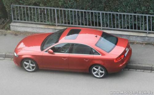

PS. anbei das Bild vom guten Stück
Würde evtl. mit dem Gedanken spielen bei Oettinger eine Spurverbreiterung mitzunehmen... 8-)
8k-3-0-tdi-granatrot

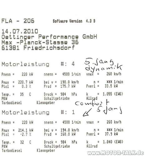

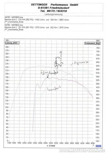

Nöö, Soaß beiseite. Es hat ein wenig gedauert, so ca. 40-50 Minuten für die Messung. Ich habe die beiden Modi vermessen lassen für 170 Euronen. Ich denke das ist richtig fair gegenüber 140 Euro für eine Messung...
Herausgekommen ist 302 PS, was ich für ganz Ok halte. Weitere details, wie Messschriebe (Leistungs und Drehmomentkurven) werde ich frühestens heute Nachmittag nachliiefern können. Muss jetzt erstmal meiner Schwester beim Umzug helfen.
Man hat aber deutlich gesehen, dass der Comfort-Mode im unteren/mittleren Drehzahlbereich einen (wie auch zuvor subjektiv gefühlt) reduzierten Drehmomentverlauf aufzeigt.
Im Rahmen der Messtoleranzen bestimmt einige Prozent ist die gemessene Leistung mehr als Ok für mich.

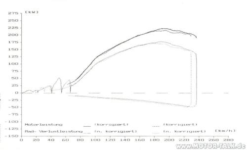

anbei die heiß ersehnten Messresultate. Habe doch die 10 Min. Zeit genommen, um auch Euch nicht so lange warten zu lassen.
Schöne Grüße
Ibrahim
Drehmomenkurve
Leistungskurve
Parameter

wenn du dir z.b. das 3. bild von Ibo TDI ansiehst, kannst du schön erkennen, wie sich der korrekturfaktor mit den geänderten umgebungsbedingungen mitverändert! (ja, der wird immer neu berechnet ;))
