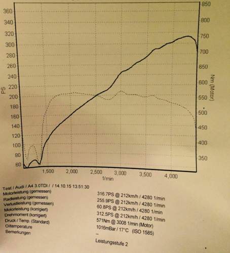

Aber ich freue mich auf den Datensatz , lass ihn gleich eintragen und ,meine Versicherung wird auch nicht dadurch teurer. Wie gesagt, ich werde berichten.
Alv

Chip ist drinnen und er läuft erwartungsgemäß klasse.
Schöner Durchzug, die Leistung sollte annähernd passen.

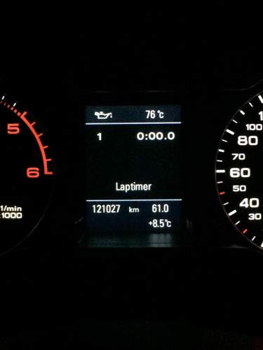

Ich habe bereits versucht die Öltemperatur ins FIS zu programmieren, damit ich die im Blick habe, ist aber nicht möglich. Weißt du da eventuell was?
Die Öltemtemperaturanzeige ist erst ab Modelljahr 2010 im FIS aktivierbar.
Da Du Euro 4 hast, wird es wohl ein 2008er sein ?
Meiner ist Baujahr 09/2009, da funktioniert sie schon. Muss wohl dann schon Modell 2010 sein.
