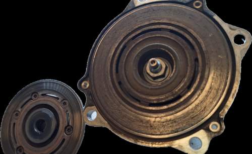

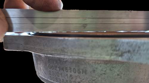

Bei mir ist die Arbeit in Planung mit einem guten Kumpel, aber noch nicht durch geführt. Mut macht der Kompressorausbau in unter einer Stunde. Die Kupplung vom Kompressor soll auch noch neu kommen, das wird dauern…
Schreib dann mal bitte wie es mit der Kompressorkupplung geklappt hat. Das blüht mir bestimmt irgendwann auch mal.
Laut Leitfaden braucht man Spezialwerkzeug zum Aus- und Einbau. Hab aber mal irgendwo gelesen, dass es auch ohne geht.
Die Spule der Kupplung kann man zum Einbau anscheinend mit ner normalen Spannungsversorgung aktivieren, da brauchst sonst nen speziellen VAG Tester.
