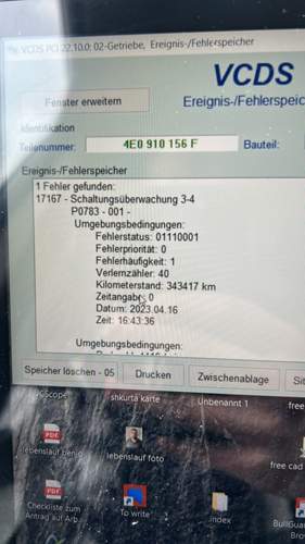

Ich war mit meinem Audi auf dem Weg nach Köln und stand im Stau (3 Stunden) als ich endlich raus kam, ging der Wagen das aller erste mal in den notlauf (der erste Fehler war irgendwas mit übertemperatur)
Also habe ich den Wagen abgestellt und gewartet & den Fehler gelöscht, danach bin ich ganz normal nachhause gefahren allerdings ist mir direkt aufgefallen das der 3 zum 4 Gang irgendwas „hakt“
Also am nächsten Tag eine Probefahrt (100km) gemacht und auch beim fahren also normal und auch selber schalten überhaupt kein Problem alles wie immer, allerdings beim Kickdown habe ich sofort wirklich sofort gemerkt das der Wagen sich vom 3 in den 4 verschluckt!!
Und irgendwann ging wieder der notlauf an, ich konnte allerdings normal fahren auch der Rückwärtsgang ging.
Fehlerspeicher sagte mir dann ( siehe Foto)
Ist das Getriebe hin!? ):

Bekanntes Problem beim 6HP19 Getriebe
Der Lamellenkorb der Kupplung E bekommt einen Riss und verliert den Öldruck den sie brauchen würde um den 4. Gang einzulegen.
