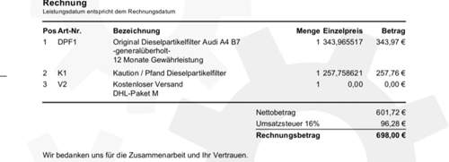

- DPF ist bei 210TKm neu reingekommen (überholt)
