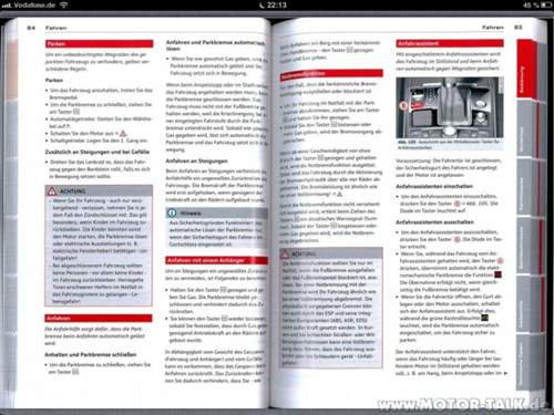

1. Versuch Auto steht Fuß auf der BRemse, Motor läuft Automatik auf D. Fühlen. Jetzt auf N schalten, sofort merkt man das der Motor ruhiger läuft, also weniger Vibrationen. dann wieder auf D. Anfahrassi drücken, und Fuß von der Bremse. Motor schwingt stärker.
Der Motor arbeitet mit schleifender Kupplung gegen die Bremse. Hätte man eine wertige Verbrauchsmomentananzeige wie früher würde man es auch sehen können wie der Verbrauch steigt.

Dazu könnte auch ein ANwendungsfahler beitragen. Wenn der Wagen mit der Anfahrhilfe aber nicht mit der Fußbremse gehalten wird, arbeitet der Motor mit leicht schleifender Kupplung schonmal gegen die Bremse an, dadurch werden die Vibrationen noch stärker.

Verstehe nicht, warum der Anfahrassistent eine schleifende Kupplung hervorrufen soll. Er dient doch gerade dazu, das Fahrzeug ohne Betätigung der Bremse an der Ampel zu halten. (Schützt auch gerade im Dunkeln, die hinter einem Stehenden vor Erblindung). Aus meiner Sicht hält das ESP einfach nur den Bremsdruck aufrecht, der sonst per Pedal erzeugt wird. Die Automatik (Multitronic, DSG, Tiptronic) ist ausgekuppelt und kuppelt ein sobald man das Gaspedal berührt, oder?
Schönen Abend!
Genau oder. das merkt ein Blinder mit dem Krückstock wie es wirklich ist. Steht auch in der BEtriebsanleitung.
Ich mag ja blind sein, kann den Unterschied zwischen Fuß auf der Bremse und Anfahrassistent aber nicht direkt erkennen, auch nicht im Handbuch!
Lass mich aber gerne aufklären!

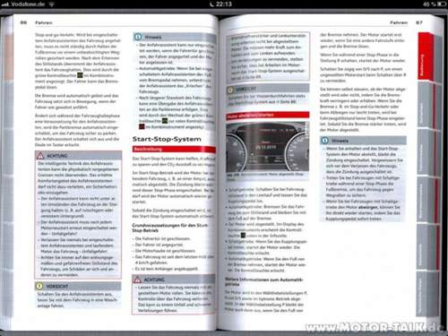

ich fahre auch einen Audi A6 3.0 TDI quttro mit s-tronic. Ich war wegen dieser Beanstandung mehrmals beim Vertragshändler. Obwohl das Fahrzeug Hydrolager hat sind die Vibrationen "normal".
Was meiner Meinung nach nicht normal ist, ist das im stand (wenn der Motor aufgrund Start Stop nicht ausget weil die Verbraucher nicht versorgt sind) die Vibrationen stärker werden. Und zwar so stark, das sogar die Beifahrer die Hinten sitzen es unangenehm finden. Bei einem Oberklassewagen was 92000€ NP hat ist so etwas nicht akzeptabel.
In gewisserweise ist es normal.
Der A6 ist kein Oberklassewagen, er ist obere Mittelklasse!
wenn Vibrationen stören ist es eh der falsche Motor, 92T€ erscheinen mir etwas hoch.
Das im Stand, wenn die Ölbadkupplungen des DSG etwas Moment im Getriebe erzeugen, die Vibrationen geringfügig mehr sind (je nach Motorkonzept) als im Leerlauf auf N ist normal.
Das sich daran die Mitfahrer stören sollte eher nicht der Fall sein.
Bedienungsfehler, würde ich mal sagen. Einfach mal den Huf richtig auf die Bremse stellen, dann ist Ruhe im Gebälk. Wenn man nur so lasch drauf steht, macht die Kupplung schon ein bisschen zu und es vibriert...

Nee ich stehe schon richtig auf der Bremse. Die Vibrationen enstehen dann, wenn das Fahrzeug im Stand (z.B. Ampel) auf Start-Stop gehen soll (Der Motor aus gehen soll) aber nicht kann weil die Verbraucher nicht ausreichen versorgt sind. Also der Motor im Stand weiter läuft.
Diese Vibrationen sind nicht zu vergleichen mit den "normalen Vibrationen".
Original geschrieben von Ihsan72
Da könnte in dem Moment aber die DPF Reinigungsphase aktiv sein und diese Art Vibrationen hervorrufen. Die DPF Reg.-Phase ist ja ebenfalls dadurch gekennzeichnet, dass das Start/Stopp System außer Betrieb gesetzt ist und auch die Leerlaufdrehzahl im Stand leicht erhöht wird.
