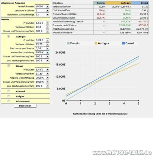

Oh und wenn du ein "bischen mutig" bist, LPG Umbau kostet 2900€ - ich werde das warscheinlich Ende des Jahres machen.
Lpg-kostenrechner
