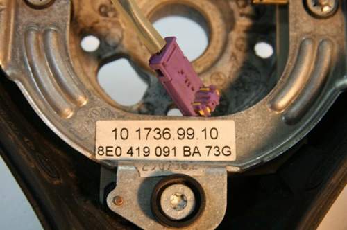

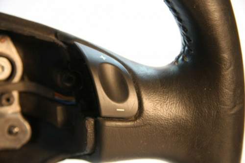

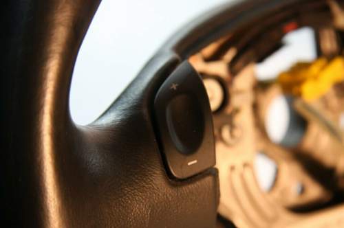

moinsen,
da mein 4 speichen LR abgenutzt ist, will ich mir ein 3 spreichen leder LR mit mufu nachrüsten. ich bin mir jetzt nicht ganz sicher ob folgendes LR mufu hat und in meinen b6 passt.
Teilenummer 8e0 419 091 ba 73g, rest siehe bilder.
ich habe schon gehört das es tiptronic und kein mufu ist.. was sagt ihr??
ein passendes lenksäulen stg. habe ich. mir würde nur noch der airbag fehlen und evt. den schleifring.

Also mein Mufu Lenkrad sieht anders und ich denke, dass diejenigen die behaupten das es sich um Tiptronic Lenkrad handelt leider Recht haben.

3-Speichen nur mit Schaltknöpfen/Schaltwippen(F1-Schaltung), 4 Speichen mit Mufu und Schaltknöpfen.

Die Gänge bei nem Automatik-Getriebe mit manueller Schaltgasse, beim B6 also Tiptronic oder Multitronic.

Nur das 4-Speichen Lenkrad bringt dir was, wenn du Schaltgetriebe hast. Da gibts die normalen Funktionstasten auch ohne Schaltknöpfe, also nur lauter/leiser usw.

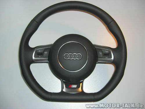

Hi Rüste dir das Lenkrad vom neuen TT nach dann hast du 3 Speichen und Mufu.
Sind Geschmäcker - das Sportlenkrad vom B6 sieht (find ich) total häßlich aus. Das Leder MuFu Lenkrad in beheizter Form ist genial. Telefonieren und das Radio bedienen... GEIL!
Noch geiler ist das 3 Speichen MuFu Lenkrad im B7 mit den Rollen...
Am geilsten ist dieses Lenkrad. Passt auch in den B6 das Lenkrad vom B7 passt leider nicht in den B6.
