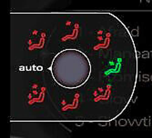

ich habe die 3 Zonen Klimaanlage in meiner Kuh. Diese hat ja hinten, in der Mitte einen weiteren Luftaustritt mit zwei Reglern (Temperatur, Luftmenge). Es gelingt mir nicht diesen Düsen einen brauchbaren Luftstrom zu entlocken. Die Regler hinten stehen natürlich auf "auf" und "warm" aber es kommt keine warme Luft aus der Düse. Ich habe auch probiert, vorne die Düsen zu schließen, das Gebläse ganz gross zu stellen usw. Aber es hilft nichts. Wenn ich Glück habe kommt hinten ein kaum merkbares Lüftchen heraus.
Wie sind Eure Erfahrungen mit dieser 3-Zonen Klimaanlage? Oder habe ich bei der Einstellung noch etwas übersehen?

Hast Du schon mal probiert, die Luftverteilung der Klima auf das Symbol, welches nur auf den Bauch des Insassen zeigt, zu stellen (siehe Bild)?
Wenn man danach alle Luftauslässe vorne von Hand zumacht, sollte hinten was passieren.
Andernfalls müsste ein Defekt vorliegen, oder?

Danke,
probiere ich aus und gebe dann Bescheid.

gleiches habe ich auch festgestellt. Auch aus den mittleren Düsen vorne kommt auf Stellung "Auto" nur ein Lufthauch. Ich denke aber, daß soll so sein. Schließlich soll die Klimatisierung möglichst zugfrei stattfinden.Im Sommer ist das sehr angenehm, wenn die Klimaanlage an ist. Wenn man die Verteilung Manuell verstellt (auf das Sysmbol unter Auto, Pfeil nach oben,mitte und unten), dann kommt spürbar warme Luft vorne in der Mitte und dementsprechend auch hinten in der Mitte. Es hat sich bei mir aber noch niemand hinten beschwert, daß ihm zu kalt ist. Ich habe hinten oft meine Winterjacke liegen, und wenn ich die Tür öffne, kommt mir richtig warme Luft engegen, also glaube ich, daß hinten ausreichend warme Luft ankommt. Natürlich kann auch was defekt sein, ist ja schließlich auch nur ein Auto.

natürlich kommt hinten das an, was man vorne einstellt. bei "auto" entscheidet das auto, wo die luft hingeblasen wird. und ich weiß nicht einmal, ob die belegung der hinteren sitze dabei geprüft wird.
auf alle fälle muß aber im mmi die blasrichtung (entgegen der sinnvollen vorstellung des "auto") geändert werden!

Mir scheint bei mir alles in Ordnung zu sein. Es stimmt schon, dass ein laues Windchen herausströmt, manchmal vorne, manchmal hinten. Im vergleich zum früheren Auto, ist die Temperatur viel schneller geregelt. Hinten scheint mir der Luftstrom viel stärker zu sein.
ich habe es gerade ausprobiert: Bei "auot" kam an allen Düsen im Fahrzeug nur ein sehr laues Lüftchen raus. Bei Stellung auf "Oberkörper" und Ventilator auf "volle Pulle" war der Luftstrom hinten deutlich spürbar und verstärkte sich mit dem Schließen jeder Auslassdüse vorne. -> alles i.O., meine ich

Hallo Earl,
du hast recht. Bei dieser Einstellung kommt hinten ein ausreichender Luftstrom heraus. Da warscheinlich nur ein Gebläse verbaut ist, geht das wohl nicht anders. Beim meinem Mercedes war das etwas besser. Aber man kann damit leben.
