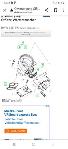

Hallo
Sollte im Ölfiltergehäuse nachdem der Motor einen Tag abgestellt war , noch Öl sein?
Oder läuft es komplett zurück in die Ölwanne?
Danke

Themenstarteram 24. Oktober 2023 um 13:05
Oder gibt es die Möglichkeit von oben über das ölfiltergehäuse mit druckluft den Partikel heraus zu blasen?
In die ölwanne

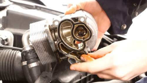

Schau nach ob bei dem Ölfilterdeckel der "Korb" mit der Dichtung für den Ablauf noch vorhanden ist. Die Dichtung muss auch mit jedem Ölwechsel mit gewechselt werden.
Themenstarteram 24. Oktober 2023 um 13:14
Hab den Filter vor kurzem draußen gehabt
Beide Dichtungen sind drin
Der Korb glaube ich nicht

Der mit dem großen Ölflterdeckel
Da muss auf jeden Fall der Korb drin sein. Ist er das nicht gelangt die ganze Zeit ungefiltertes Öl in den Kreislauf und wie du es beschrieben hast läuft das Öl aus dem Filter runter wenn der Motor aus ist. Nicht gut.
Kauf dir einfach einen neuen Deckel und tausche ihn aus. Lass den Motor dann 10min laufen und tausche dann sofort das Öl + Filter.

An welcher Bohrung im Gehäuse sitzt das rückschlagventil?
Bzw welche Bohrung müsste ich nehmen zum durchblasen um unter Umständen einen spahn aus dem Ventil zu blasen?

Das sitzt im Ölfiltergehäuse an der Motorblock Seite. Ich bin zwar kein Experte, habe aber etwas Erfahrung was das Ölfiltergehäuse angeht. Hab bei meinem N52 beide Dichtungen getauscht.
