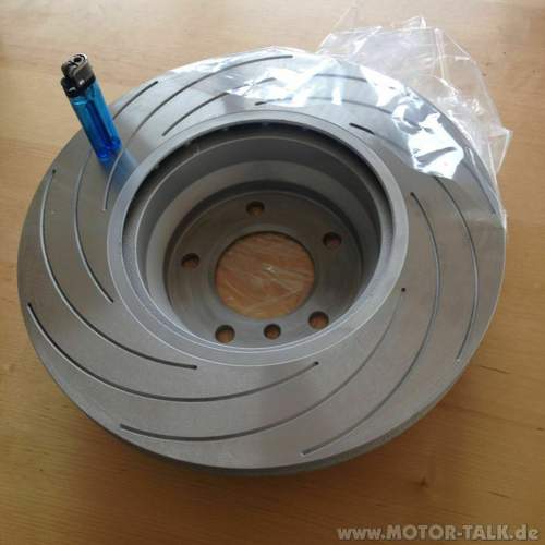

Benötige für meinen E91 Bj 2009/07 FL 320d 177PS ein Bremsenkit vorne + hinten.
Welche Bremsscheiben + Beläge brauche ich hier nun?
Seht ihr vlt was passendes auf eBay?

Ob du 300 oder 312 mm brauchst, kommt auf dein Fahrzeug an... wenn du in der Ausstattung die S100A (Nutzlasterhöhung) hast, dann brauchst du die 312mm. Sonst die 300mm!
Also, wenn du z.B. ein Polizeiauto hast, dann hättest du diese Nutzlasterhöhung! Aber ich würde es ziemlich gemein finden, wenn sich in Österreich die Polizisten selbst um ihre Bremsen kümmern müssten :O
Spaß bei Seite...
Du brauchst zu 99,9% die Bremsanlage mit 300mm an der VA. Die andere ist aufgrund der höheren Nutzlast eines Polizei-, Feuerwehr-, Notarztfahrzeugs etc. auf solchen verbaut. Wichtig ist auch, dass du die richtigen Bremsbeläge bestellst. Dort gibt es ebenfalls die "normalen" und welche, die extra für die Nutzlasterhöhung gefertigt werden. Die haben zwar keine größere Bremsfläche als die anderen, aber der Bremsbelagsträger ist etwas größer und passt daher nicht in deinen Bremssattel.
Hab gerade noch mal nachgeschaut... glücklicherweise :D also beim 320d ist es abhängig vom Produktionszeitraum... das mit der Nutzlasterhöhung gilt nur für Fahrzeuge bis ins Jahr 2007. Danach sollte eigentlich überall (in den 320d's) die 312mm Anlage an der VA verbaut sein.
Themenstarteram 1. September 2015 um 13:28
Super ja danke für die Info - die Nutzlasterhöhung bzw. 'für Behördenfahrzeuge' war explizit ausgewiesen bei den anderen Scheiben. Die haben, denke ich, 330mm DM.
Bei Produktion ab 07/2009 sind 312 statt 300 verbaut. Jedoch ist meiner genau Zulassung 07/2009.
Bleibt mir wohl nix anderes über als direkt nachzumessen? Oder gibt der Typenschein was her?

Ich persönlich habe die ATE Powerdisc und EBC Greenstuff Bremsbeläge und bin super zufrieden.
Das beste was ich bisher gefahren bin .
Der Fahrzeugschein gibt anhand der letzten sieben Ziffern die Möglichkeit im ETK die für dich passenden Teilenummern anzeigen zu lassen. So ist es in jeder BMW Niederlassung üblich. Hatte ich dir ja angeboten... Im übrigen muss das Datum der Erstzulassung nicht auch zwingend das Produktionsdatum sein. Ich würde lieber die Teilenummern beim Händler erfragen, das dauert 10 Sekunden. Die tun halt manchmal komisch, wenn man nur fragt und nichts kauft - aber so ist es halt.
