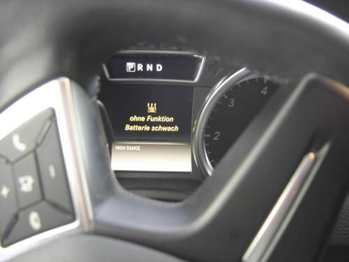

Wenn die Batterileistung zu schwach ist dann schaltet das System die STH automatisch ab, damit noch ausreichend Kapazität für den Start vorhanden ist.
Das sieht dann vor dem Start so wie auf dem Bild aus. Und steht auch in der BA.
Letzte Nacht -15,5 °C draussen und per Fernbedienung die STH 45 min laufen lassen. Der Start war problemlos.
