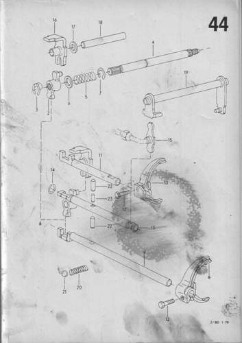

Ich habe mich jetzt schon in das Thema Getriebeausbau eingelesen. In einigen Berichten steht, man soll den Motor abstützen/abhängen. In anderen habe ich das nicht gelesen. Wo liegt jetzt die Wahrheit? Kippt der Motor, wenn er getriebeseitig nicht mehr hängt?
Der Wagen wird Mo per ADAC nach Hause geschleppt. Dann werde ich in der nächsten Woche das Getriebe ausbauen. Solange bin ich gerne für Tipps und Empfehlungen für eine Getriebeüberholung (Raum Braunschweig) offen oder für Angebote eines guten gebrauchten Getriebes passend für den JX Motor (also die üblichen Verdächtigen)
Michael
Ich habe die Repanleitung und die Bildtafeln für die Teile verfügbar. Wenn Du mir eine Mailadresse via PN schickst, kannst Du Dich da schon mal einlesen.
Original geschrieben von MichaKinne
Jeder eingelegte Gang vorne endet im 5. Gang hinten. Auch der Leerlauf ist der 5.
Ich habe das jetzt endlich verstanden und würde das mal umformulieren: Der fünfte Gang bleibt drin, egal was Du schaltest. Damit ändert sich die Situation gravierend und ein Schaden an der Schaltwelle wird wahrscheinlicher. Denn die betätigt die Schaltgabeln über Mitnehmer. Wenn die platt sind, nimmt nix mehr den Gang raus und auch keinen neuen rein (müssten Teil 2 und Teil 16 im Bild sein).
