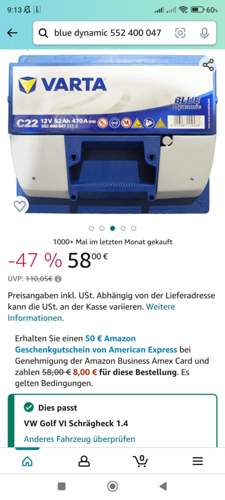

Themenstarteram 8. Dezember 2023 um 8:27
Vielen lieben Dank!! Die Batterie war auch meine erste Vermutung, gewundert hat mich aber nur, dass das Auto auch bei Minusgraden super startet. Ich habe gerade mit einem Multimeter die Spannung nach 20 Minuten Stadtfahrt gemessen. (Ca. 12,6 Volt)
Ich habe nun bei Varta nach einer Batterie geschaut und werde die unten im Bild bestellen. Ich denke mal, dass Ich mit 52Ah nichts falsch mache.
Noch eine Frage, ich habe kein Start-Stopp. Da muss dann beim Tausch nichts angelernt werden oder liege Ich da falsch?! Ein herkömmlicher Tausch reicht dann vollkommen aus?!

Warum holst du dir nicht gleich eine 60Ah Batterie? Die hätte auch einen besseren Kaltstartwert.
VARTA Blue Dynamic D59 Autobatterie 12V 60Ah und auf die richtige Polung achten, Plus links oder rechts!
In meinem Passat 2.0 TDI 3C5 habe ich auch eine Bluedynamic allerdings mit 74Ah/680er Kaltstartstrom, die funzt prima und das noch im 8ten Jahr :)
Ich sehe das auch so. VW hat die kleinstmögliche Variante eingebaut. 52Ah waren bei mir auch drinn ab Werk und das empfehlen natürlich auch die Nachrüster. Die Lima schafft aber auch locker mehr zu laden. Gut im Trendline ist nicht viel drinn, aber mir würde mit meinen ganzen Nachrüstungen und Kurzstrecken die 52Ah nimmer reichen.
Ne 62 Ah mit möglichst hoher Startleistung nehmen, also die zweite Ziffer mit der A = Ampere Kennzahl möglichst groß...
Wenn Du kein Start-Stop System hast ist es nicht erforderlich irgendetwas anzulernen. Nach dem wechsel werden einige Warnleuchten im Tacho an bleiben, diese erlöschen aber dann nach einer kleinen Probefahrt um den Block wenn die Systeme den Selbsttest durchlaufen haben.
Im Sinne einer langen Lebensdauer der Starterbatterie kann man diese überdimensionieren, d.h. eine größere Kapazität einbauen (Ah). Die Batterie lebt dann bei gleichem Nutzungsprofil länger als eine mit einer geringeren Kapazität da die die größere weniger tief entladen wird. Meine Empfehlung ist immer dort zu kaufen wo man einfach vorher mal das Multimeter dran halten kann. Die Marke ist m.E. eher egal, nur sollte die Batterie im Geschäft möglichst über 12,5V Leerlaufspannung haben. Der Kaltstartstrom ist bei einem Otto nicht so relevant würde ich sagen.

Themenstarteram 9. Dezember 2023 um 18:18
Vielen lieben Dank für die schnellen Antworten. Ich werde mir wohl eine 60Ah+ Batterie zulegen und schauen, ob das Problem mit dem Piepsen verschwindet. Falls Ihr konkret noch weitere Batterien vorschlagen könnt, wäre Ich sehr dankbar.
Wenn der Deckel vom Batteriekasten wieder drauf ist sollte der Pluspolabdeckung genüge getan sein. Wenn Du in dem Kasten genug Platz hast kannst Du auch ~70Ah da reinbauen, viel größer wird mechanisch nicht mehr reinpassen.

Das wird es wohl sein, die Sicherungen sehen "leider" alle in Ordnung aus. Eine neue Batterie wird wohl auch keine Abhilfe schaffen?! Nicht dass wirklich eine Unterspannung vorliegt?!
Die Batterie heute Morgen lieferte folgende Ergebnisse, siehe Bild.. (420A, 44Ah Batterie)
Ich vermute mal, dass die Batterie, auch wenn sie ziemlich unterdimensioniert ist, doch nicht das Problem ist..
@bosanac999 schrieb am 10. Januar 2024 um 20:00:19 Uhr:
