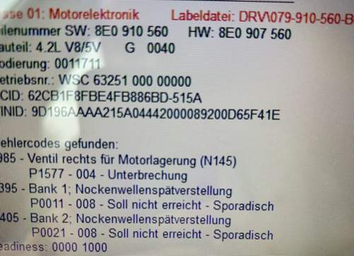

Nachtrag nach VCDS, es sind Fehler in der Nockenwellenverstellung und eine Abweichung Soll zu Ist auf beiden Bänken.
Ist dies ein eindeutiges Indiz für eine übergesprungene Hauptkette?

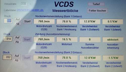

Müsste VCDS nicht den Öldruck anzeigen können? Ich konnte dazu in den Messwerten nichts finden, aber bin auch absoluter VCDS Laie.

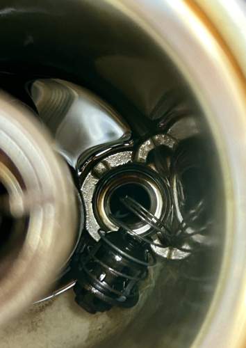

Bank 1 ist möglicherweise das Sieb im Kopf geplatzt und blockiert den Versteller auf früh
Kommando zurück: beide Bänke machen es nicht - wegen fehlendem Öl ?
unbedingt in das Filtermodul schauen ob da Sachen gebrochen / verschoben / verloren sind.

Wir brauchen unbedingt den MWB 93 - wenn da nichts drinsteht ist der Motortod auch nahe.

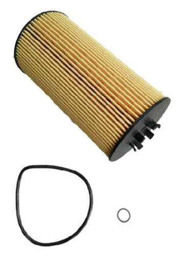

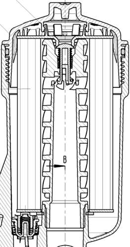

Das wäre ja ein kleiner Strohhalm, aber vermute fast nicht. Ich werde später den Ölfilter nochmal entfernen und das Gehäuse inspizieren. Eigentlich hatte ich reingeschaut weil bei dem Filter (MANN) neben dem Dichtring des Deckels noch eine kleine Beilagscheibe aus Metall (siehe Bild) dabei war. Die konnte ich nicht im Ölfiltergehäuse finden und habe sie ignoriert weil ich mir dachte, evtl. ist der Filter auch noch in weiteren Modellen verbaut wo man diese Beilagscheibe benötigt.

Oelfilter-bbk
Oelfiltergehaeuse-bbk
Die Filtersets passen i.d.R. nicht.
der große O-Ring und Filter okay, Ablass Schraube oder Dichtring sind für den Schrott.
das Ventil, das in diesem Fall Probleme macht ist da unten.
MWB 93 sollte 2x 0° stehen. Betrag >9° ist kritisch

Doktor BBK, bester Mann!
Es ist das Ventil rausgebrochen.
Erstmal vielen Dank!
Keine Ahnung wie, das lag beim reinschauen nicht quer.
Auch lässt sich der Filter eingeclipst im Deckel drehen was ja eigentlich verhindert das beim Reinschrauben ein seitliches Drehmoment auf das Ventil wirkt.
Das Ventil gibt es anscheinend nicht einzeln, das komplette Ölfiltergehäuse kostet 346€ und ist vor 3 Monaten ersatzlos entfallen.
Ich kann versuchen das Ventil unverclipst zu verbauen aber toll ist das nicht.
Ventil
Haltenasen gebrochen

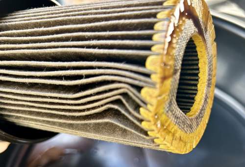

Gequetschter Ölfilter

Um zu prüfen, daß aufgrund mangelnden Öldruck keine Folgeschäden im Kettentrieb aufgetreten sind, habe ich mich dazu entschlossen, die Ölablaufbohrung manuell zu verschließen.
Dazu habe ich mich aus dem Fahrradzubehör bedient, hatte ich noch im Keller.
Beim Rennrad gibt es Lenkerendstopfen die das Wickelband vom Lenkrad in Position halten.
Das ist nichts weiteres als ein Gummipuffer mit 2 Anlagscheiben und der Puffer lässt sich mittels Schraube zusammenquetschen.
So dehnt er sich aus und verklemmt sich im Rennradlenker oder auch in einer Ölablaufbohrung wenn man kein intaktes Ventil mehr hat.
Dann den V8 angeworfen und nach 2 sek waren alle Ratter und Klapper Geräusche verschwunden. Auch geht keine Öldrucklampe mehr an bei >1.500 U/min.
Nach 2min umparken wieder ausgestellt und das Provisorium entfernt da ich nichts über die Öl- und Temperaturbeständigkeit des Gummis weiß.
Jetzt kann ich nach einer dauerhaften Lösung suchen.
