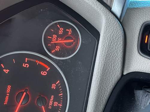

Hallo Zusammen,
Ich habe mal eine Frage, und ich hoffe ihr könnt mir weiter helfen.
Mein 435 D wird nicht richtig warm.
Die Öltemperatur liegt so bei 70grad.
Sobald er etwas wärmer wird 80-90 Grad sinkt die Temperatur wieder ab.
Ich habe das Thermostat austauschen lassen.
Kühlmittelsensor auch.
Jetzt bin ich echt überfragt…
Mir ist das aufgefallen, weil er echt viel Sprit verbraucht .Und ich das Gefühl habe das er auch Leistung verloren hat.
Nach 30 Min fahrt

...hast Du mal den Fehlerspeicher auslesen lassen - nur ein Teil der Einträge führt zu einer Displaywarnung?
Es könnte sein, dass die Abgasbeimischung der AGR zu hoch ist.
Ich würde mal testweise den Stecker des AGR-Ventilstellmotors entriegeln und abziehen. Damit ist die AGR deaktiviert.
Nach dem 2. Fahrzyklus leuchtet die MKL im Fahrbetrieb zukünftig dauerhaft - das kann man für die Dauer des Tests ignorieren.
Wurde das Hauptthermostat oder Ölkühler Thermostat gewechselt?

...o.k. in meinem Post bezog ich mich auch auf den erhöhten Verbrauch und die - gefühlt - verringerte Leistung - deshalb habe ich die AGR in's Spiel gebracht.
Evtl. Fehlereinträge zur Kühlerjalousie hätten einen Hinweis geben können, da mittelbar die Öltemperatur beeinflusst wird.
Geht er überhaupt auf die 100? Bei mir dauert es bei dem wetter auf der Autobahn auch mindestens 15 km bis er an die 100 kommt. In der stadt geht es schneller. Ich habe festgestellt dass er bei wechsellast schneller warm wird als bei konstanter fahrt. Hab nen 30d

Dann ist eventuell das Ölkühler Thermostat defekt.

Nach 1 std vielleicht.
Der fällt auch von 90 auf 75 -70 Grad.

Meinst du deshalb verbraucht er mehr, und das Öl wird nicht warm.
Es kam mir auch so vor als ob das Auto weniger Leistung hat.
@Lamara schrieb am 8. November 2023 um 22:00:21 Uhr:
Wenn das Thermostat tatsächlich defekt und immer offen ist, erreicht das Öl nicht die Betriebstemperatur und der Verbrauch ist dann höher.

Hmm..
Dann haben die mir wohl das falsche Thermostat gewechselt..

Was du wie das Teil heißt?
Mir wurde gesagt es gibt kein Öl kühler Thermostat.
