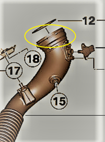

Ich bin mit meinem BMW 435i sportlich gefahren auto war schon warmgefahren, kam ein lauter knall und der bordcomputer brachte die nachrich"volle antriebsleistung nichtferfügbar gemäß weiter fahren " wenn ich das auto wieder starte ruckelt das auto im lehrlauf . Weiß jemand was kaputt gegangen ist?

Hört sich stark nach Ladedruckrohr (Chargepipe) an. Das wird wohl geplatzt bzw. gerissen sein.
Hört sich nach Einer oder mehreren kaputten Zündspulen an.Meistens sind dann auch die Zündkerzen hinüber. Hatte ich auch schon,nichts wildes falls es so sein sollte.Kostet auch nicht die Welt.
Tippe auch auf die Chargepipe.
Hatte ein Spezl von mir auch mal mit den gleichen Symptomen, der war allerdings getunt und kam mit dem erhöhten Ladedruck nicht zurecht.
Solltest aber leicht sehen können wenn du mal nachschaust.

Hatte das Problem auch bei meinem E92. Hatte eben auch die selben Symptome.
Meiner war seiner Zeit auch getuned. Habe aber auch mal gelesen, dass dies auch bei Serienleistung zum platzen neigt.
Danke für die Info meiner ist auch nicht ganz Serie er besitzt das m Power Kit und eine softwareoptiemierung und kommt auf circa 400ps mit was für kosten kann ich da rechnen?
Ich würde da eh auf ne Alu Chargepipe umbauen, denn mit der originalen Kunststoffpipe wirst das Problem bald wieder bekommen.
Haben wir bei meinem Spezl auch gemacht und seit dem ist Ruhe.
Er hatte seine bei Ali Express gekauft.
Neue Dichtungen nicht vergessen 😉
Grüße,
Speedy
Sehe das so wie Speedy. Bau direkt auf Alu um. Sollte sogar billiger sein als die Originale aus Kunststoff.
Hab damals um die 250 Euro nur für das Teil bezahlt. Und das ärgerliche war, dass ich die Pipe aus Alu schon zuhause hatte.
Den Einbau kannst selber machen. Is keine große Sache.

Danke für die Infos hab mir fast schon in die Hose gemacht das ich da tausende Euro bleichen muss haha

Hat sich jetzt herausgestellt das es der Ladeluftschlauch ist wo scheinbar geplatzt ist
