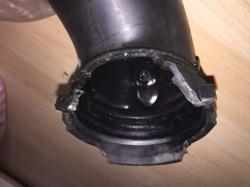

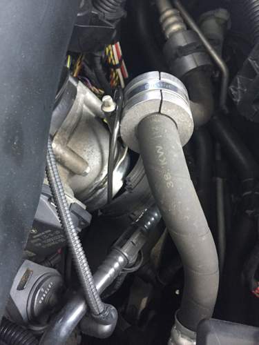

Vielleicht noch zur Ergänzung. Solange der Ladedruck vor der Drosselklappe zu hoch ist, würde ich auf hohe Lasten verzichten und den Flansch des Druckrohrs an der Drosselklappe genau beobachten. Die Charge Pipe platzt hier bei Überlast gerne und ob ein solcher Schade gut ausgeht oder doch ein Stück angesaugt wird eher dem Zufall überlassen ist.
Edit: Angehängt Bilder von meinem Druckrohr.
Themenstarteram 31. Januar 2024 um 11:09
Ja, ich denke ich werde demnächst auch auf eine Alu Chargepipe umbauen. Man liest ja oft genug davon, dass diese gerne mal platzen. Und vielen Dank für deine Hilfe, ich werde mal alles von dir genannte überprüfen.

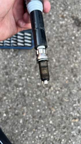

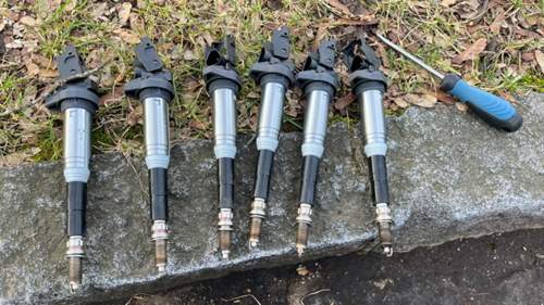

Ich habe am Samstag mal die Zündkerzen + Zündspulen gewechselt. Einen großen Unterschied merke ich nicht wirklich. Im Anhang sind Bilder von den alten, meiner Meinung nach nichts auffällig, bis evtl. Zylinder 6? Die Kerzen wurden zuletzt bei 30.000km gewechselt und Spulen noch nie. Was meint ihr dazu?
Sieht aber eher nach zu fettem Gemisch auf Z6 aus und nicht zu magerem.
Die Zündspulen sehen gut aus. Bei mir waren ZS5 und ZS6 richtig braun angelaufen.
Habt ihr mal Kompression gemessen?
Ist dir was beim Ausdrehen aufgefallen?
@tomelino Was meinst du? Könnte da der Injektor mit eine Rolle bei ZK6 spielen?
Themenstarteram 5. Februar 2024 um 18:40
Kompression habe ich nicht gemessen, müsste mir dafür das Werkzeug besorgen oder ne Werkstatt besuchen. Beim ausdrehen kam mir eigentlich alles ganz normal vor, alle gleich fest und auch nicht übertrieben angeknallt.
Was sind das denn für Kerzen? Wurden die bei BMW gewechselt und sind für den N55 geeignet?
Die Kerzen sehen brandneu aus, normalerweise müssen die rehbraun sein. Hat der Motor Tuning außer das MPPK?
Hast du den beim Händler gekauft oder privat?
Themenstarteram 5. Februar 2024 um 20:42
Kerzen und Spulen sind die originalen von Leebmann24. Gekauft ist der Wagen vom Händler und soweit ich weiß ist nur das MPPK drauf. Ich habe mir auch schon gedacht, dass evtl. eine Software für Leistungssteigerung vorhanden ist und vor dem verkauf die Hardware dafür zurückgebaut wurde. Dann erklärt es sich aber nicht für mich dass z.B die Injektoren gewechselt wurden, denn der Vorbesitzer ist anscheinend auch dem unruhigen Motorlauf auf den Grund gegangen.
Ja, man sieht auf dem rechten Bild ZR5.. .und auf dem linken Bild TPP3... - das sind schon die ZR5TPP33-S. Und selbst wenn es ZR5TPP33 wären, wären sie passend - dort wurde nur die Position der Mittelelektrode leicht versetzt.
Das Zündkerzenbild sieht nicht doch nicht schlecht aus - der Isolatorfuß ist bei den ersten 5 schön weiß, die Elektroden sehen allesamt gut aus (soweit man´s erkennen kann) und die Elektroden haben helle, aber keine reinweißen Ablagerungen. Ich habe mal ein Vergleichsbild von mir aus 2020, das sieht nicht anders aus.
Rehbraun ist doch längst überholt (bleihaltiger Kraftstoff hinterließ bei sauberer Verbrennung dieses typische Rehbraun) und nicht mehr das einzige Indiz.
Für mich sehen die ZK normal aus, alleine ZK6 ist am Gewinde stärker verrußt, was für Zündaussetzer sprechen könnte.
Aber auch da ist die Masseelektrode okay.
