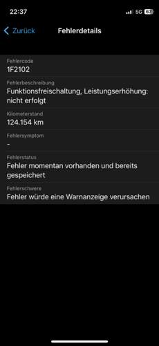

Hallo Gemeinde.
Nachdem mein Ansaugstutzen wegflog, haben wir diesen getauscht, mit neuem integriertem Sensor.
Habe dann den Fehler mit Binmercode gelöscht.
Am Abend folgte dann die Meldung, Leistungssteigerung nicht verfügbar.
Habe dann über das Backup von BimmerCode versucht zurückzusetzen.
Half nur kurzfristig.
Heute Morgen die gleiche Meldung, aber Fehler momentan nicht da.
Das Blubbern in der Abgasanlage ist merklich verschwunden.
Auch das ansprechverhalten.
Laut Sportanzeige jedoch die passenden 240 Kw.
US Modell
Was kann da schiefgegangen sein?
Modell ist ein 435i f33 Bj. 2015 mit mppk ab Werk.
Über eine Info wäre ich sehr dankbar.
Beste Grüße Ecce

Themenstarteram 11. April 2024 um 1:34
Hi… antworte recht spät, sorry.
Ja, so ähnlich stand es im Display.
Schubknallen auch verschwunden.
Habe es noch gefunden…
.jpg
Themenstarteram 12. April 2024 um 2:24
… könnte man die Software wieder bei BMW draufbügeln lassen?

Der Fehler tritt auch ab und an bei App-Reflash-Vorgängen auf, wenn man den Fehlercode mal googelt. Du kannst dich ja mal an einen unserer Codierer wenden, ob die den Fehler kennen.
Was hast du genau gewechselt? Meinst du die Charge Pipe (Ladeluftführung) mit dem Drucksensor, die zur Drosselklappe führt?
Gibt es denn noch weitere Fehlercodes? Habt ihr Ansaugung und Turbo geprüft, nicht dass er ein Stück vom faserverstärkten Kunststoff der Charge Pipe durchgezogen hat und der Fehler woanders liegt.
Meines Wissens wirst du bei einem deutschen Servicepartner Schwierigkeiten mit dem US-Modell bekommen. Das MPPK müsste aber so und so in deinem Fahrauftrag gespeichert sein. Wende dich doch mal an einen Codierer (Hier milk101´s Codierer-Blog)

Hallo!
Das klingt ganz dansch, als wäre da ein Freischaltcode (FSC) in der DME auf rejected gegangen. Kann man wieder aufbügeln, aber nicht mit Bmmercode.
CU Oliver

Themenstarteram 16. April 2024 um 2:47
Hi Chris. Das werde ich machen. Vielen Dank:)
Habe den Oli kontaktiert. Morgen geht’s los ;)
Also, kurzer Lagebericht. Der Oli ist ein super-verlässlicher Kerl. Haben alles super hinbekommen!
Die Software war noch freigeschalten. Das knallen aus dem Auspuff ist allerdings weiterhin verschwunden. Keine Ahnung an was das nun gelegen hat.
Wirklich ein sehr netter Kontakt. Vielen Dank nochmal dafür, dass alles so reibungslos verlaufen ist : )
