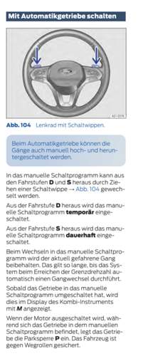

Im Handbuch meines 3er steht folgendes zur Regeneration. Wird beim 5er nicht viel anders sein.
20200703
Das trifft aber ja nur zu wenn die Kontrollleuchte angeht, und selbst dort steht ja nix von 3000U/min.
Und bei der Automatik merkt man das wenn er in die Regeneration geht, denn dann sind die die Schaltpunkte später und er fährt automatisch in einer etwas höheren Drehzahl.
Also nein 3er hatte kein Adblue, das ist komplett anders.

den automatikhebel nach rechts drücken, dann kannst du im 5.gang fahren.
In S kann man "runterschalten"
setz dich doch mal in das auto. hebel auf d. dann den hebel richtung beifahrersitz drücken. dann schaltet das auto gar nicht mehr. den hebel nach vorne drücken bzw nach hinten und die schaltanzeige im amaturenbrett beobachten.
der wagen schaltet dann nur noch manuell.
@caddyfh410 schrieb am 27. Dezember 2022 um 20:18:49 Uhr:
Normal ist doch da das + und - Zeichen. Das man Manuell Schalten kann. S ist doch nur Sport. Oder hat sich das beim 5er geändert?
