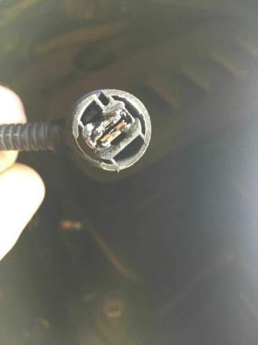

Hatte auch alle 6 glühkerzen im FS drin obwohl erst alles vor 2 Jahren erneuert wurde..
Hab mir deshalb zuerst das pluskabel zur Lima angeschaut... es war tatsächlich etwas verkokelt...
Konnte das Kabel ausbauen.
Morgen Mittag baue ich das neue rein.
Hoffe dass der FS dann leer bleibt.
Anbei noch ein Bild von dem besagten Kabel...
Jo, so sieht das aus wenn s hinüber ist.
Ich hoffe jetzt nur dass das GKSG nicht auch so verkokelt ist und ich das auch noch wechseln müsste...

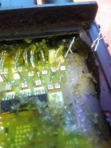

Ich habe 234.000km und bisher wurde laut Werkstatthistorie nichts an der Glühanlage gemacht.
Ich habe jetzt erst mal nur das Steuergerät bestellt und werde mir das Kabel genau angesehen.
Mal sehen ob ich das ohne Demontage der Motorabdeckung gewechselt bekomme. Mit meinen kleinen Händen komme ich ran ;-) Das habe ich probiert.
Die ASB sollte beim 525d lci trocken sein. Das AGR habe ich heuer mit dem Ölwechsel mit wechseln lassen und das alte war supersauber.
Das AGR war ohne Flies oder Zyklon, also leer.
