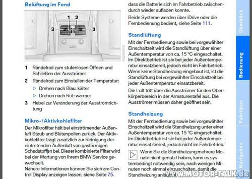

Welche Art der Zusatzwasserpumpe Du hast hängt davon ab ob Du Standheizung hast oder nicht.
Genau Lage der Pumpe ohne Standheizung kenne ich nicht, Du must mal den Schlauch Eingang Doppelventil (unterer Anschluß) zurück verfolgen, die nächste Komponente sollte die Pumpe sein.
Wenn Du Standheizung hast, dann wird meines Wissens nach die Umwälzfunktion von der Pumpe der Standheizung übernommen, die findest Du im Radkasten vorne links hinter der Radhausverkleidung.
EDIT: Bild hinzugefügt.
