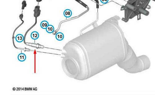

...der hohe Verbrauch zeigt, dass das Gemisch "zu fett" ist.
Die Gemischanpassung bei modernen Dieseln ist eine Langzeitadaption "Mengenmittelwertadaption" (MMA).
Die "Lambdasonde vor Kat" signalisiert der Motorsteuerung den Restsauerstoffanteil im Abgas, der dann per MMA eingestellt wird.
Es gibt 2 Methoden der Anpassung:
Direct Control > die Gesamteinspritzmasse (aller Injektoren) wird so geregelt, dass das SOLL-Lambda erzielt wird.
Indirect Control > die Abgaszumischung (AGR) wird angepasst, um das SOLL-Lambda einzustellen.
BMW nutzt Indirect Control.
@philippkri149 schrieb, dass die AGR bei abgestecktem LMM deaktiviert ist.
BMW nennt diese Konsequenz nicht, trotzdem ist es sinnvoll, weil ohne LMM Ersatzwerte für die Luftmasse verwendet werden, die eine exakte Zumessung der AGR nicht erlauben.
Die Lambdasonde hilft da nicht, da die MMA nicht spontan erfolgt.
Die AGR verschlechtert grundsätzlich das Brennverhalten.
Wenn durch Fehlanpassung im Rahmen der MMA der Abgasanteil an der Ladeluft zu groß ist, ist auch das Motorruckeln verständlich. Das gleiche Phänomen tritt auf, wenn ein schwergängiges AGR-Ventil beim Beschleunigen nicht schnell genug schließt.
Um die Vermutung zu verifizieren, würde ich nun testweise die AGR deaktivieren.
Wenn das Ruckeln verschwindet, ist der genannte Zusammenhang bestätigt.
Die Ursache für hohen Verbrauch und Motorruckeln könnte demnach die "Lambdasonde vor Kat" sein, die ein verfälschtes Signal liefert.
Da sie im ungereinigten Abgasstrom liegt, könnte sie einfach nur verrußt sein (Bild).
Ein Signalvergleich ist nur bei EUR6-Motoren möglich, da sie eine 2. Lambdasonde hinter dem DPF besitzen.

...im Wartungssystem gibt es ein Testmodul "Funktionstest Lambda".
Der basiert aber auf dem Signalvergleich der beiden Lambdasonden bei EUR6-Motoren - ist als hier nicht anwendbar.
Neben der Verrußungsproblematik ist für die einwandfreie Messfunktion der Sonde wesentlich, dass die Steckverbindung sauber ist, weil am Stecker auch Umgebungsluft eintritt, die für den Betrieb der Referenzzelle der Sonde erforderlich ist.
Der Verrußungsgrad dürfte bei dem hohen Verbrauch und der Regenerationsfrequenz des DPF erheblich sein.
Im Netz wird die Reinigung der Sonde diskutiert - ob es was nützt, weiß ich nicht.
Nach einem eventuellen Tausch müssen die "Adaptionen Abgassystem" zurückgesetzt werden.
