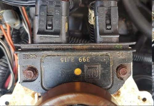

Hallo zusammen, hoffe auf Schwarmwissen.
Was ist das Rost-Rot-Braune Teil auf dem Bild?
Ich würde mutmaßen es hat etwas mit der Zündzeitpunktverstellung zu tun, bin mir aber nicht sicher...
Und wer weiß was es ist,- wo bekomme ich es her?
Vorab vielen Dank

Sorry aber da war das Bild mit der Schieblehre evtl irreführend. Wollte nur zeigen wie dick die Welle ist auf der es sitzt.
Ich meinen den äusseren Ring auf den quasi die Spitzen des sternförmigen Teils zeigen.
Was mich wundert: den Ring kann von relativ zum Stern 10-20 Grad verdrehen. Allerdings nicht gefedert, also bewegt sich nicht von alleine in eine Ausgangslage zurück.
Hast das mit der Zündverstellung zu tun oder ist das schlicht kaputt?

Es ist ein Chevy Motor, sollte so im Camaro, Corvett und ähnlichem verbaut gewesen sein
Das ist die Zündverteilerwelle die bis runter an die Nockenwelle geht... das bekommst nur als kompletten Zündverteiler. Daran kommt der Verteilerfinger od. -"läufer".
Das wo die 2 Kabel rausgehen ist 'n Hallgeber ("Distributor pickup";).
Deine Angaben sind eh sehr dürftig bis falsch... wobei ich mich auch täuschen kann. 1998 sollt' eigentlich 'n Vortec-Motor sein, aber deine Verteilerkappe und das ICM spricht eine andere Sprache -> Gen1 Smallblock, also z.B. L03 von '87-'95.

Warum willst Du den Kunststoff-Ring (Gehäuse) überhaupt wechseln. Das sternförmige Innenleben kannst Du offenstichtlich nicht wechseln, da genietet. Was hast du denn für Probleme mit dem Motor. Vielleicht liegt es ja auch an ganz anderen Dingen.

Der Ring ist Metal, nicht Kunststoff. Und lässt sich relativ zu dem Stern verdrehen wie oben beschrieben. Das scheint mir irgendwie strange.
Der Motor startet manchmal schlecht, qualmt, spuckt. Macht dann dann die VerteilerkVerteilerkappe runter, wackelt bischen an dem Ding und wieder drauf, dann läufts normal. Kappe, Kabel, Kerzen alles gewechselt.
Mit Temperatur oder Wetter hats nix zu tun, meine 2 Starts innerhalb 5 minuten.

Du scheinst einen Chevy Smallblock in deinem Boot zu haben.Wenn das Ding marinisiert ist nennt sich das VOLVO Penta.
Verteiler gibt das bei Rockauto und sollte dieser hier sein.

Ich kenne nur den HEI Verteiler ganz gut, der von 1975 - 1982 ? verbaut worden ist. Den hier gezeigten Verteiler habe ich noch nicht gesehen. Daher kann ich dir auch nichts darüber erzählen.
Was macht er denn, wenn Du nicht am Verteiler rumspielst ? Fängt der Motor sich irgendwann, wenn er warm wird ? Möglicherweise funktioniert die Kaltstarteinrichtung nicht 100%ig korrekt.

Zumindest ist auf dem Bild zu sehen das du ein 8 Pin Ignition Control Modul ( ICM ) hast.
Hier wären alle Nummern von Bedeutung, auch die unterhalb der Schraube rechts.
Beginnt mit xxx 99 3.15 und weiter rechts ?
Spätere Pick up Coil wurden verschraubt.
Also scheint das ein frühes Baujahr zu sein, da genietet.
Wobei die Steckconnectoren der Verschraubten andere Farben hatten.
Beim Chevy war der Steckverbinder Gelb, beim Buick Schwarz, beim Pontiac Klar / Weiss.

-> Zumindest ist auf dem Bild zu sehen das du ein 8 Pin Ignition Control Modul ( ICM ) hast.
Sehr schwer leserlich, Bilder anbei.
399 3J15
G?6? BRE
466

Denke mal der hat keine Fliehkraftverstellung mehr.
Also voll elektronisch geregelt.
Beim Ring bin ich mir nicht sicher, bin aber der Meinung der muß fest stehen.
Ring und Stern geben dem Steuergerät an wann gezündet werden soll.
Die Verschiebung des Zündzeitpunktes sollte im Steuergerät erfolgen.

Stelle mal den ersten Zylinder auf OT.
Dann muß die Sternenspitze auf einen der Pfeile zeigen.
Siehe Bild.
Reinige das mal und versuche den Ring mittels Tape oder Tesa Band ruhig zu stellen.
Denke dein Ring ist ausgeschlagen.
