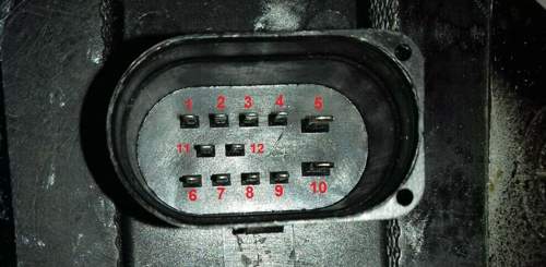

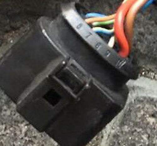

Der hat 12Pin, d.h mit Komfortsteuerung und doch, die haben eine Thermoüberwachung, wenn ich oft genug das Fenster hoch und runter mache reagiert der Motor hoch nicht mehr. Auch kein klacken.
Rechte Tür ist SB39. Der Überlastschutz ist Bestandteil des Türsteuergeräts. Es geht nicht um die Gleitstücke sondern den Schienenabstand.
12-fach Stecker : Pin 10 (+) Pin 5 (Masse)
Stecker-fh-motor
Stecker-efh-motor

Es kommen 12v an bei Motorkabel raus.
Ist das normal oder eventuell das Steuergerät?
Wo sitzt das? Mit am Motor das Teil?
