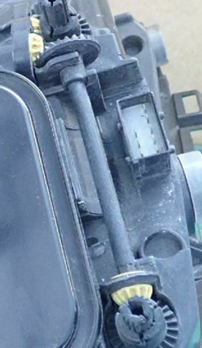

Hallo miteinander,
ich hab neue Scheinwerfer in meinen Corsa eingebaut die nur einen 8-poligen Stecker haben im Gegensatz zu den original 10-poligen Scheinwerfern. Das Licht funktioniert einwandfrei, nur die Leuchtweitenregulierung nicht, was der TÜV nicht so gut findet. Die Stellmotoren der neuen Scheinwerfer habe ich überprüft und sie sind in Ordnung (sie funktionieren in den alten Scheinwerfern). Weiss jemand wie ich die Leuchtweitenregulierung mit den neuen Scheinwerfern zum laufen bekomme?

Wenn er nen 10 poligen Stecker kabelbaumseitig hat und nen 8 poligen am Scheinwerfer, würde er den Stecker nicht auf den Scheinwerfer bekommen.
Es sind beide 10 polig wobei Valeo einfach die zwei Pins nicht bestückt hat.
Valeo ohne Pin 9 und 10

A17dts hat recht, genau wie in seinem Bild sehen die Buchsen an den neuen Scheinwerfern aus, die alten haben an der freien Stelle halt noch zwei zusätzliche Pins. Der Stecker passt auf die neuen Scheinwerfer und alle Lampen funktionieren auch einwandfrei nur die LWR nicht. Vergessen zu erwähnen hab ich noch das die gelbe Kontrollleuchte für die Leuchtweitenregulierung mit den neuen Scheinwerfern permanent an ist. Die Stellmotoren sind auch in Ordnung, die hatte ich probeweise in die alten Scheinwerfer umgebaut, mit denen funktioniert die LWR.

Dann prüf doch bitte, ob Pin 9 und 10 kabelbaumseitig bei dir belegt sind.

Am Kabelbaum liegt an Pin 10 nichts an, dafür an Pin 9 ungefähr 0.2-0.3V wenn man die LWR betätigt.
