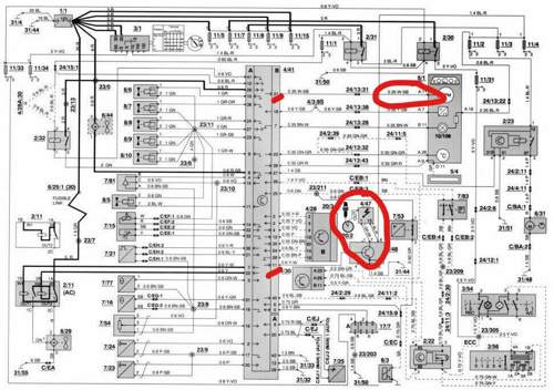

Nächster Schritt: Messen der Kabelverbindung von der Buchse bis zum Sockel des Steuergerätes (ist nach eurer Info von 2016 eine Fenix-Anlage). Leider habe ich in meinem Unterlagenfundus keine Beschaltung des Steuergerätesockels finden können. Wenn mir jemand damit aushelfen könnte, dann wäre ich einen Schritt weiter und würde mich sehr freuen.

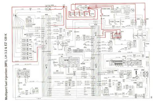

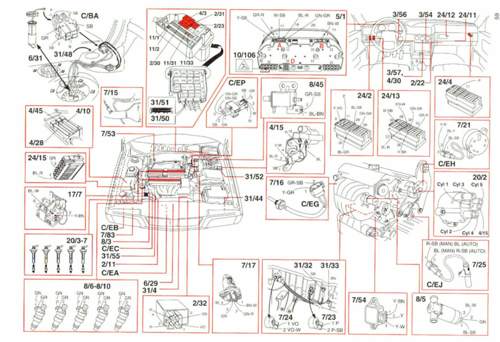

Ich habe mir jetzt die Technische Unterlage Schaltpläne von Volvo aus der Bucht besorgt. Vielleicht komme ich selber weiter.
Bin aber für jeden Tip dankbar.
