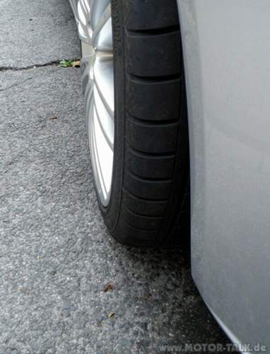

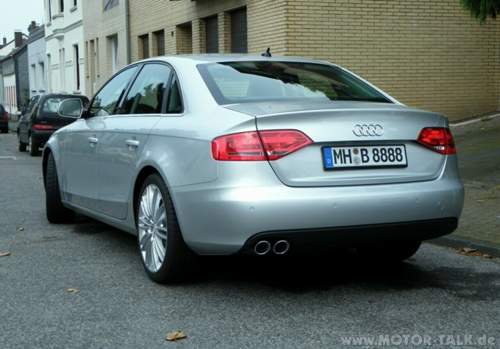

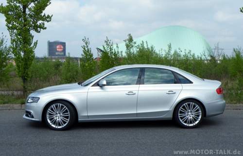

Hast du evtl. Bilder von dieser Kombi? Beim Eintragen keine Probleme gehabt?
Zum Eintragen bin ich nicht gekommen weil der Komfort unterirdisch war (sogar mit 245) und ich deswegen auf 18" gewechselt bin. Die Aussenbündigkeit war sogar geringer also keine Probleme zu erwarten. Da würden m.E. sogar noch Spurverbreiterungen drunter passen.
Rondell-6-z1-8x19-et35
Dscf0862
Rondell-4

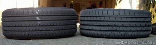

Und noch als "Jux":
links Serienfelgen 7.5x17 mit 225er
rechts Rondell 8x19 mit 245er
7-5x17-225-vs-8x19-245
