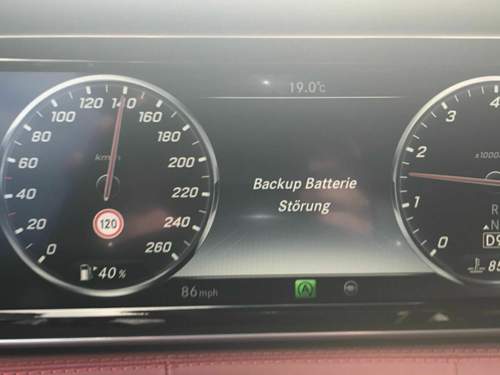

bei der heutigen Fahrt blinkte die Fehlermeldung auf. Auch nach längerer (20 Minuten) Fahrt und anschliessender Rückfahrt.
Kann das das schon mehrfach hier gelesene 1.500 eur Batterieproblem sein, oder hat das die Hauptbatterie betroffen?
LIeben Dank

Na die Backup Batterie scheint ja nicht die Starterbatterie und nicht die S/S Stützbatterie zu sein, sondern eine fürs elektrische Fahren eingesetzte Li-Batterie, die recht teuer ist. Der Besuch beim Freundlichen wirds aufklären.
Abseits davon würde ich die Displayfotos nicht machen, wenn ich mit 140 in der 120er Zone fahre, sondern nach Möglichkeit im Stand.
@alxs schrieb am 26. Mai 2020 um 07:53:52 Uhr:
Bei meinem 222 VorMopf heißt diese kleine Batterie "Backup Batterie" laut Fehler-Anzeige im KI und das ist keine LI, sondern eine kleine 12V (irgendwas um 17AH) Moped Batterie.
Start-Stop wird afaik bei meinem durch die Start-Stop-Starterbatterie (Zyklenfestere VRLA AGM Vlies Batterie) erledigt.
Die Stützbatterie ist soweit ich weiß um das Getriebe aus P zu bekommen wenn die Starterbatt.
leer ist.
Backup Batterie Störung
Starterbatterie mit St/St

Der Tacho eilt 20 km/h vor, Eurer nicht? ;-) Hab meine Grau gebeten schnell das Foto zu machen als es aufgeblinkt hat, damit es nicht nachher im Stand einfach weg ist...

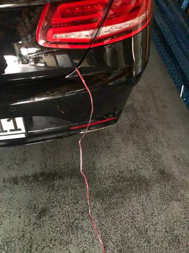

Kurzer Zwischenstand...
Montag auf Dienstag war der Wagen jetzt in meiner bevorzugten VT. Diagnose, Backup Batterie muss getauscht werden.
Heute die erste Fahrt, direkt die Anzeige „Assistent x y und z außer Betrieb“ bekommen. Habe mir gedacht...ok wer weiß wie Hauptbatteriebelastend das war ... fahr mal ne Stunde auf die Bahn.
Kurz vor der Auffahrt bekam ich dann diese Meldung (siehe Bild). Fahrzeug ist jetzt wieder in der VT.
Übrigens seitdem ich das Fahrzeug habe mein 3. Besuch dort (1. TV Tuner umrüsten - falsch codiert wieder hin. 2. Inspektion und Austausch Heckschloss weil ab und an die automatische Schließung nicht richtig ging - Abdeckungen im Kofferraum teilweise nicht montiert...hab ich erst zu Hause gesehen und selber gefixed bis auf das Warndreieck bei denen dann die Klipse defekt waren und jetzt 3. die Batterie) Bei 3 Besuchen jeweils Nacharbeiten fällig die meine Zeit kosten...ärgerlich! 15 Jahre lang war ich echt überzeugt bei einer guten VT gelandet zu sein...hoffentlich nur eine Phase...hoffe nach meiner ordentlichen Beschwerde ändert sich das ein bisschen...
