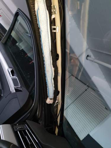

Moin moin
Hat schon jemand die Verkleidung im Innenraum der A Säule demontiert und kann mir sagen wo man am besten hebelt oder zieht und in welche Richtung? Muss man noch auf etwas achten um nichts kaputt zu machen?
40 Antworten
die Verkleidung ist nur mit den VW üblichen Metallclips befestigt .
Einfach von oben anfangen (Türdichtung in diesem Bereich entfernen)nach innen abziehen ggf mit Kunststoffkeil nachhelfen,zuletzt unten aus der Luftführung ziehen.
Vorsicht den darunter befindet sich ein Airbag.
Leider wird sich der obere Clip(2Teile) zerstören ,dass ist so gewollt und muss erneuert werden( Airbag).

@steven634 schrieb am 22. Dezember 2020 um 22:32:58 Uhr:
Leider wird sich der obere Clip (2 Teile) zerstören, dass ist so gewollt und muss erneuert werden (Airbag).
Der eine Teil der Klammer hing in der A-Säule fest und ich bekam ihn nur mühsam raus :eek:
Klammer
Hat jemand eine Teilenummer oder einen Link zu der Klammer, die wohl beim Ausbau der Verkleidung kaputt geht?
Teil 1x pro Verkleidung.
3g0867280

Muss ich mir Sorgen machen, dass der Airbag ausgelöst wird?
VG
@01234E Wenn du nicht zerrst wie ein Bergbauer, dann nein. Alternativ, und wenn du dir unsicher bist, kannst du auch gern die Batterie abklemmen.

Würdest Du Dir die Mühe nochmal machen?
Ich rate mal, dass Du ein Kabel verlegt hast.
würde ich, weil ich jetzt weiß, wie das geht. ist ein Ding von wenigen Minuten. und mit genügend Ersatzclips, kann man ausprobieren und testen, wie man zu einem zufriedenstellenden Endergebnis kommt.
Ja, habe ein Kabel für eine Dahscam verlegt.
