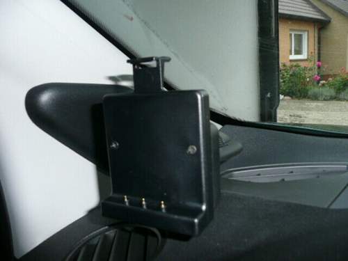

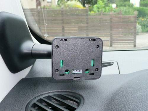

Hier mal eine allgemeine Info zur A-Säulen-Halterung (laut Zubehörkatalog von Ford nur für bestimmte Garmin-Geräte):
Ich hatte bei meinem Kuga die A-Säulen-Navi-Konsole beim Kauf gleich mitbestellt, da ich schon etwas länger ein Garmin 765 hatte. Das Gerät war mir dann kaputt gegangen (keine Garantie, da schon im letzten Jahr gebraucht gekauft) und ich überlegte, ob ich mir wieder ein Garmin holen soll. Auf Grund des Hinweises von goldeselchen im "Garmin-Navis" Thread (http://www.motor-talk.de/.../garmin-navis-t2069832.html?...), dass es auch Adapterplatten für Becker und TomTom Navi´s geben soll, habe ich Kontakt zu dem FFH in Berlin (siehe Ebay-Link von goldeselchen) aufgenommen und mir dann eine Adapterplatte für Becker (ich habe jetzt das Z205) bestellt. Es funktioniert tatsächlich, die Garmin-Adapterplatte wird abgeschraubt, die für die Becker-Navi´s angeschraubt. Passt und funktioniert (zumindest die Stromzuführung). TMC bzw. TMCpro konnte ich noch nicht testen, da das hier im Norden nicht so gut funktioniert (mit allen mobilen Navi´s, die ich bisher hatte). Das Becker Z205 hat, wie das Garmin 765, eine "Auto On/Off - Funktion", so dass das Navi beim drücken des Kuga-Startknopfes automatisch angeht und beim Ausschalten des Kuga die Frage kommt, ob das Navi mit Akku weiterlaufen soll (nach 5 sec. geht es ansonsten in den Ruhezustand).
Ich habe mal 3 Bilder angehängt:
Auf dem ersten Bild ist die Halterung ohne Adapterplatte zu sehen, auf dem zweiten mit dem Garmin-Halter und auf dem dritten mit dem Becker-Halter.
Falls jemand eine Garmin-Adapterplatte für die Ford-Kuga A-Säulenhalterung braucht, ich hätte jetzt eine zu verkaufen. Bei Interesse bitte PM. Ich kann dann auch noch einzelne Bilder der Adapterplatte schicken.
Gruß Carapetito

Hallo Michl,
ich habe, wie schon gesagt, mit Auslieferung Ende Juni 09 die A-Säulenhalterung für die (3) Garmin Navi´s vom FFH eingebaut bekommen. Der Anschlusskabelsatz wurde vom FFH verbaut: Plus (im Prinzip Zündungsplus, wie ich beschrieben habe) und Minus, dazu dann noch TMC (ist im Fordkabelsatz der A-Säulenhalterung als Wurfantenne enthalten und wurde bei mir hinter der A-Säulenverkleidung hochgelegt).
Die Adapterplatten für das Garmin und auch für das Becker haben hinten einen 12-poligen Stecker, der auf die A-Säulenhalterung gesteckt wird (Adapterplatte wird dann mit Schrauben gesichert). Vorne hat die Adapterplatte des Garmin eine ganze Kontaktleiste mit, wenn ich richtig gezählt habe, 24 Kontakten (sieht eigentlich genauso aus, wie der Aktivhalter für Saugnapf, der mit dem Garmin mitgeliefert wird). Die Adapterplatte für das Becker hat vorn 3 Kontakte (ebenfalls identisch zum mitgelieferten Saugnapf Aktiv-Halter). Bei beiden mit den Navis mitgelieferten Saugnapf Aktivhalter wird das jeweilige "fliegende" Anschlusskabel (beim Becker ist die TMC-Wurfantenne im Stromkabel zum Zigarettenanzünder integriert, beim Garmin wird die TMC-Wurfantenne getrennt vom Stromkabel verlegt) per Mini-USB am Aktivhalter befestigt.
Ich habe jetzt bei mir nur die Adapterplatten getauscht, A-Säulenhalterung mit bereits verlegtem Anschlusskabelset von Ford wurde nicht verändert.
Hoffe das alles einigermaßen verständlich ist.
Gruß Ralf

kennt jemand die Belegung der 12 poligen Buchse an der Halterung!
Möchte evtl. ein Garmin Nüvi 1450 daran anschliessen.
